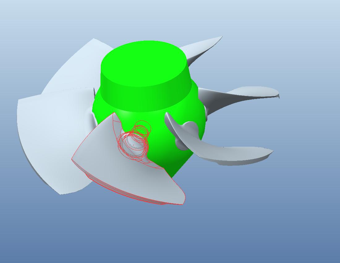

OdgovorNapisal/-a vili » 10.8.2015 20:22
kaplanka, ja, samo bi pa bilo to filigransko delo, morda propelerska, je sicer kaplan brez regulacije, daj hidrologijo: tok, višino, da vidimo katera in kolikšna mašina bo za tvojo vodo primerna, ja kot pravi žerjavar nebo pa to šlo v garaži, vsaj gonilnik ne, pa lopate in regulacija vodilnika, ja imajo pa kaplanke in propelerke cenooooo
primer: kaplanka cca 50+MW???, samo ta ima 5m premera, osnovni lejaut, brez podrobnosti:

OdgovorNapisal/-a vili » 11.8.2015 9:07
kaplanka - propelerka bi ti dala cca 4 kW, premer gonilnika 325 mm in pri 750 min-1
