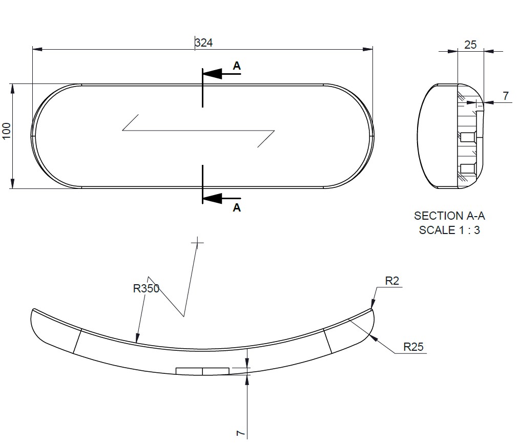

Ponovno se ukvarjam s površinami, ki so moja šibka točka. In sicer moram zmodelirati spodnji naslon. Najprej bi rad narisal samo sprednjo površino, ki jo bom potem odebelil in nadalje obdelal.
Sprednjo površino enostavno naredim ampak potem je ne znam lepo zaokrožiti (obrezati). Če rišem skico okrogline na ravno površino ter nato projeciram na ukrivljeno površino ne dobim lepega radija zaokrožitve ampak je že projekcija.
Hvala za vse namige.

OdgovorNapisal/-a Uporabniško ime » 2.10.2026 17:41
Če narediš Revolve ali extrude-boss krivine (brez radijev) in daš potem fillet na robove r50 (ali full face fillet, da je vse ena krivina), potem pa še r25 in r2, ne deluje?
Če hočeš projecirati skico lahko uporabiš Wrap. kot da bi nalepko nalepil na površino.
Mislim da je tudi opcija, da narediš kot ravno desko in jo v bistvu potem zakriviš s funkcijo Deform oz. mislim da Flex. ena od teh dveh, ne vem točno.

OdgovorNapisal/-a Freakylion » 4.10.2026 9:39
Hvala za precej namigov. Hotel sem uporabiti fillet na vogalu surface ampak sploh ne gre. Ali fillet sploh deluje na vogalu surface?
Ostalega nisem probal. Bom pa seveda šel lepo po vrsti :)

OdgovorNapisal/-a Uporabniško ime » 4.10.2026 13:29
če imaš samo eno površino pravokotne oblike, potem na vogalih fillet ne deluje.
Če pa imaš dve površini (ali 3 ali več), ki se stikata pod nekim kotom in sta sešiti skupaj (knit), potem pa fillet ponavadi deluje.
Fillet lahko narediš le na rob, kjer se stikata dve površini in sta pod nekim kotom (nista tangentni)

OdgovorNapisal/-a Freakylion » 5.10.2026 17:24
Uporabniško ime napisal/-a:če imaš samo eno površino pravokotne oblike, potem na vogalih fillet ne deluje.
Super. To se mi je tudi zdelo.
