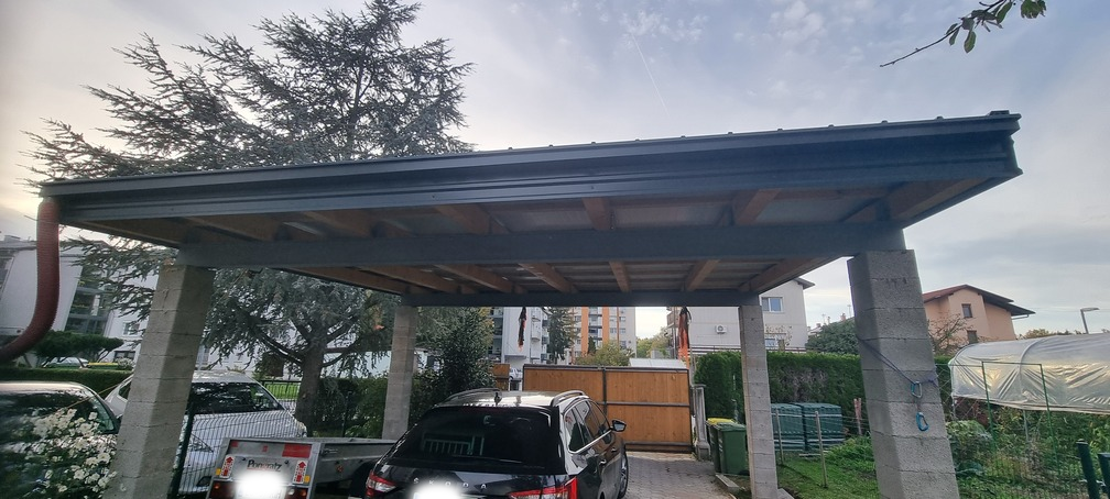

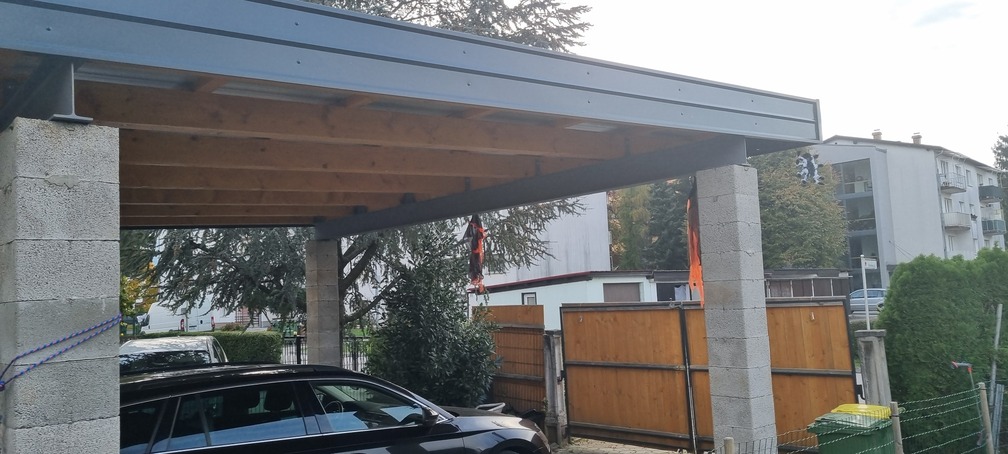

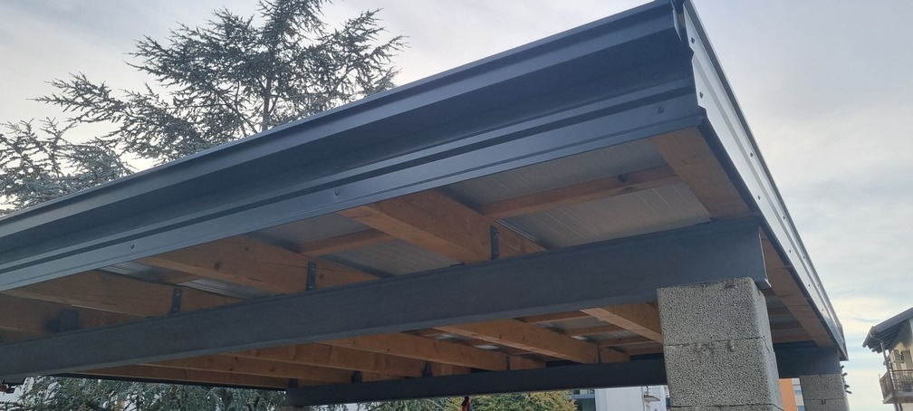

Projekt zaključen, razen lepotne obdelave stebrov. Hvala vsem za nasvete in pomoč.
- Priponke
- 20261017_165217.jpg (171.67 KiB) Videno 114 krat
- 20261017_165158.jpg (197.02 KiB) Videno 114 krat
- 20261017_165136.png (685.66 KiB) Videno 114 krat
