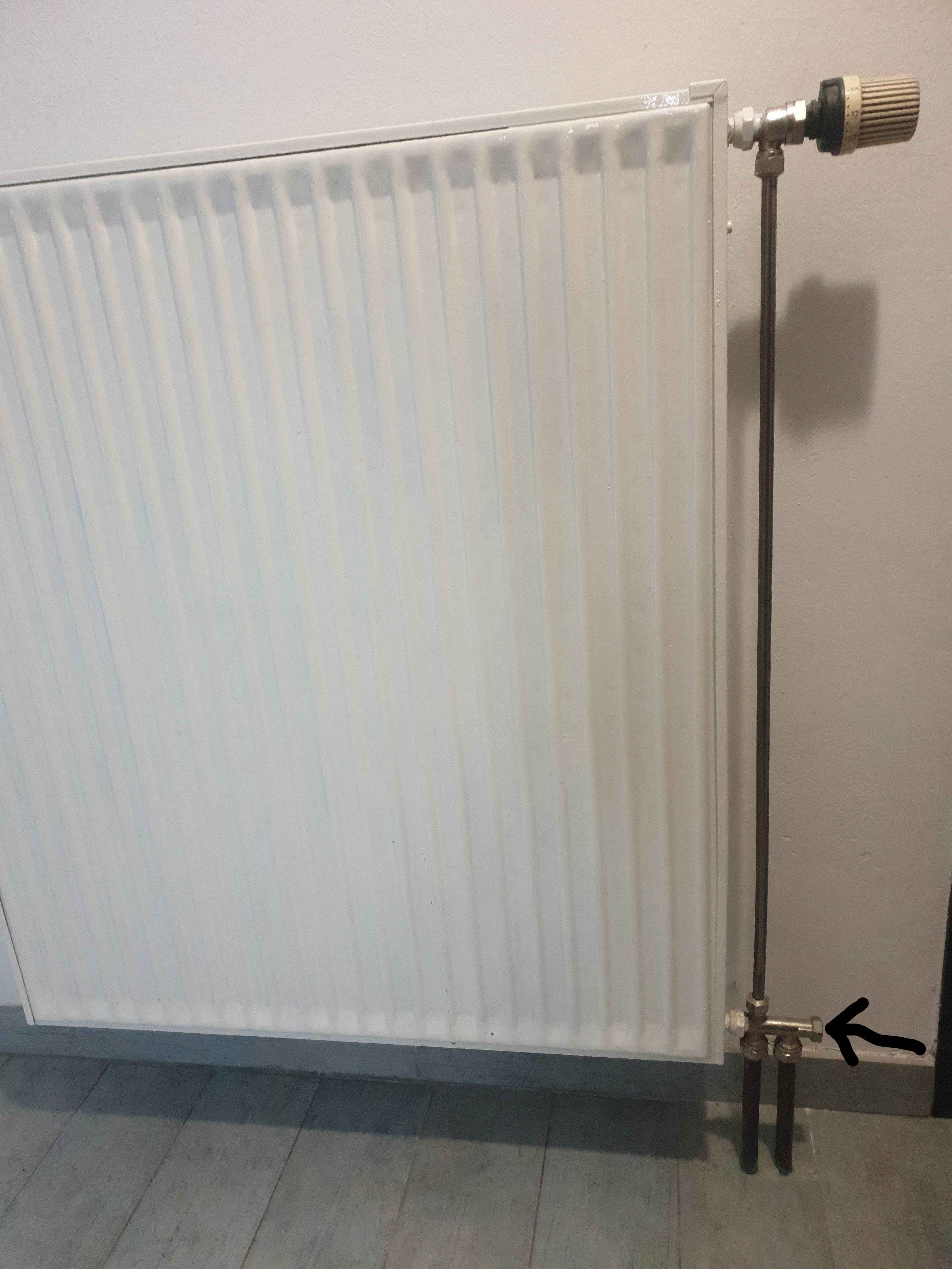

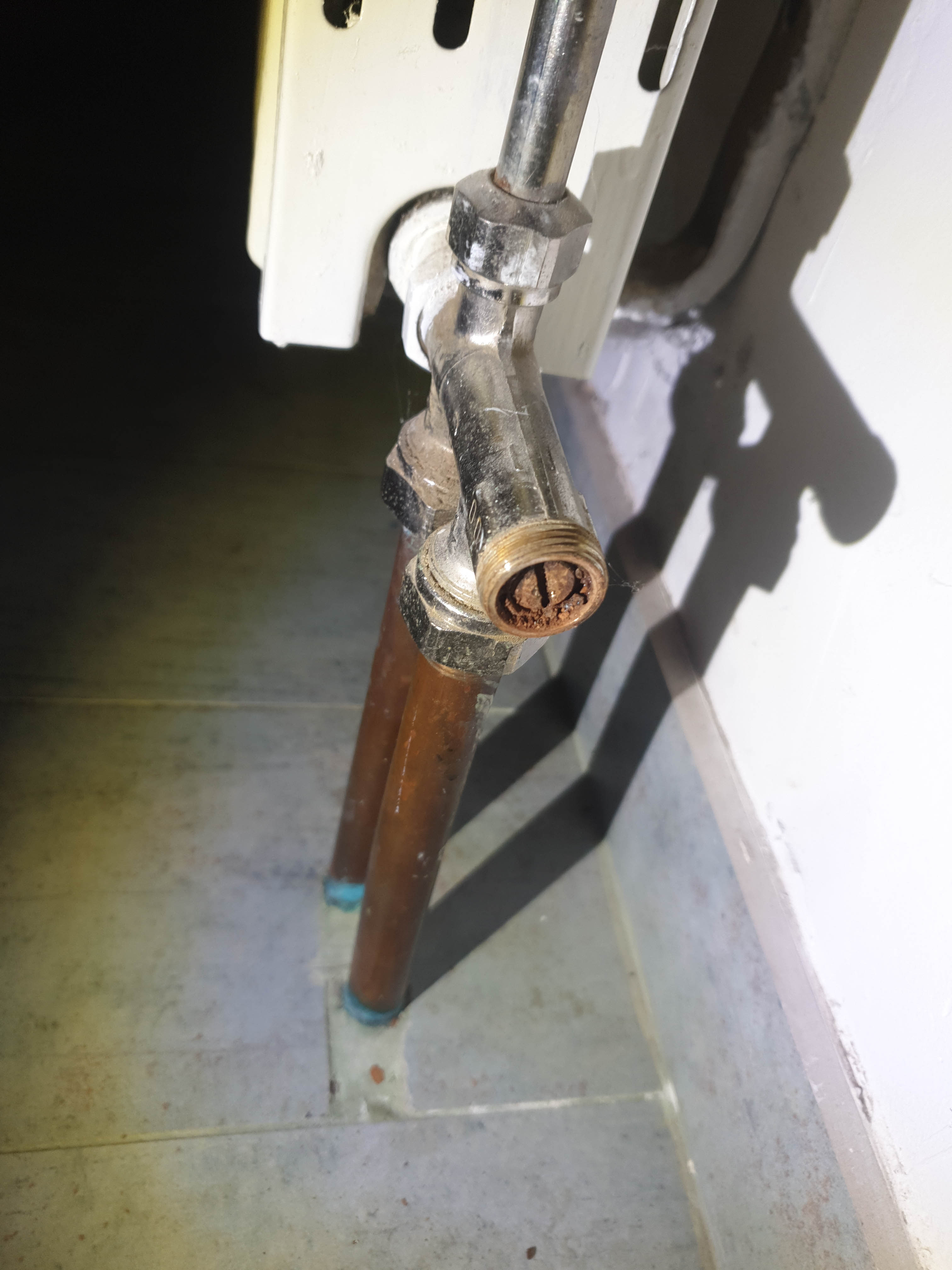

Spodnji deli radiatorjev v hiši so hladni. Radiatorji so bili odzračeni večkrat, sicer pa če so spodaj hladni naj bi bil pretok problem in ne zrak. Vodna črpalka je na 3 nivoju, maximumu, termostat zgoraj na polno. Pritisk v sistemu je dober. Mamo topolotno črpalko Fujitsu v kombinaciji z drvi ter zalogovnikom v hiši. Sistem je kakih 30 let star, enocevni. Bral sm, naj bi bila na ventilu spodaj opcija, da se kontrolira pretok vode ter bi se mal poigral z nastavitvami ter zbalanciral sistem. Prilagajam slike. Vendar ko sm odpru ta del, k se vid na slikah ne vidim klasičnega ključa, sam za izvijač vijak, in če ga rečmo odprem za 180 stoping začne rahlo vn voda kapljat. Zato dvomim če se tam sploh nastavlja pretok, druga ne vidim razn termostatski ventil zgoraj. Mogoč kdo drug ve kj več o tem, oče je mel to pr nam čez, je to to za nastavit ali je kje drugje videno na sliki, manjkla?

Lex33 napisal/-a:Spodnji deli radiatorjev v hiši so hladni.
Tvojih slik ne morem videti. Imaš navodilo za vstavljanje slik in ga spoštuj.
Načeloma spodaj hladen radiator pomeni premajhen pretok zkozi radiator.

S temi enocevnimi sistemi so ponavadi težave.
Ker je ogrevalni sistem star 30 let, domnevam, da je bil prej vir ali peč na drva, ali kurilc, sedaj pa TČ. Tako da sistem je bil delan za visjo temp. vode. Tako da je ze to lahko prva težava.
Drugo, ventil na sliki je videti, da ga je nacela rja, tako da bo verjetno puščal, ko ga boš nastavljal.
Pokliči mojstra, ki se spozna na enocevne sisteme, da ti pogleda kaj je, nastavi, verjetno bo potrebna rudi menjava ventilov.

OdgovorNapisal/-a Lex33 » 22.11.2025 18:47
Spodaj mam 1 radiator v uporabi, 2 zaprta radiatorja - termostata na 0, kr ne rabim gret hodnika ter garaze. Zgoraj pa 5 radiatorjev v uporabi odprtih na maksimum.Zebe naju ne, je tam 20 - 21 stopinj. 2 ločena programa ma za nočni al dnevni način, tud ponoč dela. Dvizni vod je 43,3 C, Temp povratni vod Tč je 43,1C, točka nastavitve Tč je 44,1 C. Dve leti jo imamo, prej pa nekaj olje, večina drva. Mojster, k je toplotno črpalko delal, ni vredu naredil. Slabe ocene ima na netu, boljš da ne o tem. Radiatorji so pa v celi hiši podobno topli na zgornjem delu radiatorja, na spodnjem pa dost hladnejši al hladni.
Pol ta ventil na sliki(kjer je vijak z zarezo) je za uravnavanje pretoka? Nočem poplave naredit, če bi kaj druga bilo, da nebi vso vodo z radiatorja spustil.
Lahk bi tud bila kak sluz, usedline po 30 letih uporabe, sam bi rad prej poskusu kaj takega, da mi nebodo dnarja pobral za neko čiščenje sistema, če nebi bilo treba.

OdgovorNapisal/-a Žerjavar » 22.11.2025 19:06
Lex33 napisal/-a: Zgoraj pa 5 radiatorjev v uporabi odprtih na maksimum. ... Dvizni vod je 43,3 C, Temp povratni vod Tč je 43,1C, ... . Radiatorji so pa v celi hiši podobno topli na zgornjem delu radiatorja, na spodnjem pa dost hladnejši al hladni. .
Imaš enocevni sistem. Voda iz dvižnega sistema gre malenkost v prvi radiator, ostalo pa skupaj z nekaj hladnejšo iz radiatorja k drugemu radiatorju kjer se voda podobno deli. Spodnji ventil služi za nastavitev, koliko vode bo šlo v radiator, zgornji ventil pa lahko še zmanjša to vodo. skoraj enaka temperatura dvižnega in povratnega voda pove, da je le malo vode šlo skozi radiatorje, večino vode pa so vsi spodnji ventili spustili mimo radiatorjev. Pomeni, da imaš na vseh radiatorjih skoraj zaprt zgornji ali spodnji ventil.

OdgovorNapisal/-a Lex33 » 22.11.2025 19:30
Žerjavar napisal/-a:
Hvala! Čisto logično, voda bi morala bit dost hladnejša, k gre nazaj. Najbolje da iermostate - igle pogledam radiator za radiatorjem ter še spodnje ventile za vsak radiator pa pol vidim.

OdgovorNapisal/-a lesy1 » 23.11.2025 17:04
Pozdravljen.
Kot ti je že Žerjavar povedal, ti voda kroži večinoma mimo radiatorjev....namesto skozi njih.
Če lahko nastaviš spodnje ventile, ki ti določajo koliko vode gre v radiator in koliko mimo...lahko nastaviš. Mogoče jih bo treba tudi menjat.
Pač išči nekoga, ki zna hidravlično uravnotežit sistem, fino bil bilo s termokamero pogledat po radiatorjih, da se naredi regulacija.

OdgovorNapisal/-a fikus_ » 23.11.2025 18:27
Pred TČ si imel višjo temp. dvižnega voda (verjetno orog 60°C), zato so spodnji ventili precej priprti. Sedaj je nižja temp. zato bi morali biti spodnji ventili bolj odprti v radiatorje.
Če so spodnji ventili vsi takšni, ali se za to zimo sprijazniš, ali pa pokličeš koga, da jih zamenja. Ker če boš te nastavljal, bo skoraj zagotovo puščalo.
