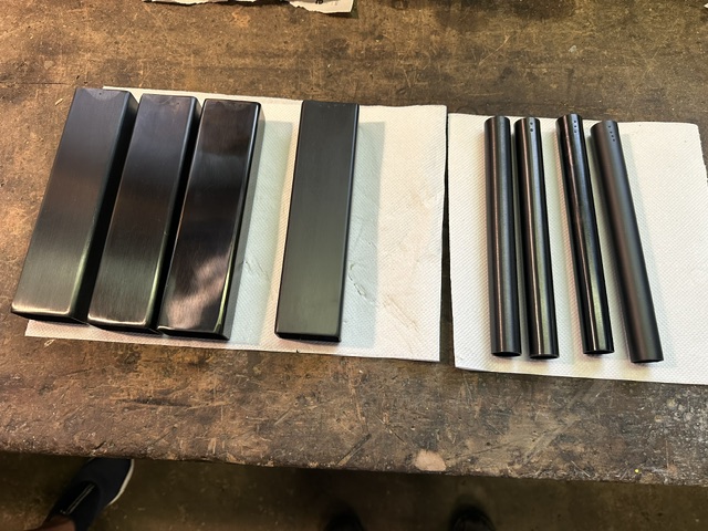

OdgovorNapisal/-a Demz » 27.5.2026 20:38
Ja, sedaj bo podvig na tem lesenem forumu. Ne požre vsake velikosti itd... evo bom probal :-?
Vzorci 27 Maj 2026.jpeg (145.14 KiB) Videno 921 krat

OdgovorNapisal/-a grega09 » 28.5.2026 9:19
Tisti, ki ni svetleč deluje lep finiš. Sicer je to moja osebna preferenca, ker svetlečih površin ne maram.
Kako je pa obstojen in kako se spremenijo dimenzije kosa po končanem postopku bruniranja?

OdgovorNapisal/-a Demz » 28.5.2026 19:30
Delal sem 4 različne obdelave, v dveh izvedbah, pravokotna cev in okrogla cev. Čisto spodnja (4 pike) je mat površina in je tipični brun, kot je za vojsko. Tretja ima pa že malce sijaja in je za bolj imenitne stvari, kakšna orodja za v roko ali za v vitrino.
Pri bruniranju je čisto vse pomembno. Na koncu postopka je globinsko voskanje, če ga nisi opravil prav, zopet nisi nič naredil. Površino sem razil, pa je tudi v globino par desetink (centl ali dva) še kar črno.
Dimenzije se pri tem postopku naj ne bi spremenile in to je tudi karakteristika vročega bruniranja. Če imaš tesen ujem za ležaj, ga boš po bruniranju imel še vedno. Ker v bistvu samo zgornjo plast železa nadzorovano oksidiraš. To torej ni nanos, ampak nadzorovana oksidacija zgornje plasti železa.
