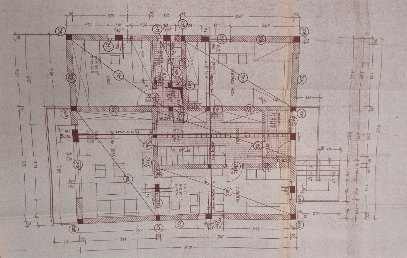

V hišo bi rad dal talno gretje. Računam, da bom s tem dvignil tla za nekje 7 cm, kar pomeni, da bi moral dvignit preklade nad vrati (pozicija 214, 215, 216, 217, 218,220). Dobil sem dokumentacijo od hiše z vsemi izračuni preklad - tloris spodaj. Gre za monta ploščo. Če prav razumem je nosilna preklada nad vrati narejena v nivoju monta plošče. Se pravi preklada nad okvirjem vrat nosi samo opeko med okvirjem in ploščo - se pravi ni problema, če to dvignem za 10 cm?
