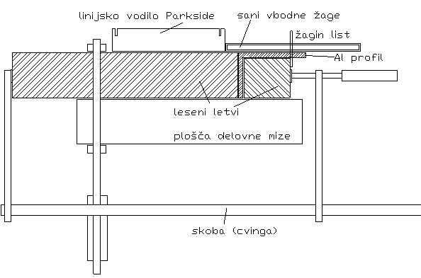

Al L-profilu 30 x 20 x 2 mm, bi moral širšo stranico zožati za 3 mm. Dolžine profilov so ca 0,5 m do 1 m. Ima kdo takšno izkušnjo?
Prilagam skico, kako sem si zamislil z uporabo vbodne žage.
Posnetek zaslona 2026-10-25 163210.png (11.35 KiB) Videno 168 krat

Mogoče je enostavneje s krožno žago?

Nimas na vbodni žagi omejilec širine reza?
Če imaš, vpni obrnjeno žago z listom navzgor in potem režeš tako, da potiskas profil.

Krožno žago sem odmislil, ker je izredno ozek odrezani del in bi lahko prišlo do kakšnih poškodb.
Mišljeno je, da potiskam obodno žago ob linijskem vodilu, obratno ne bi šlo.
Sicer se sedaj skoraj bolj nagibam kar k piljenju oz. najprej brušenju s kotno brusilko in finiš z ročno pilo.

Vbodna žaga je zares najmanj primerna za tole. Tako kot si narisal, zadevo zapelješ skozi cirkularko ali nek rezkar, stvar rešena. Lahko tudi dvakrat ali več, da boš pobral tiste 3 mm. Bistveno pa je, da žagin list samo rahlo namažeš z ločilnim sredstvom. To je pa v tem primeru navaden goveji loj, ki ga kupiš v kmetijski trgovini. Ne obstaja boljšega, čeprav se naši strokovnjaki še tako frulijo okoli tehničnega razvoja itd, toda pri aluminiju (pa tudi na splošno) .. upoštevaj.
