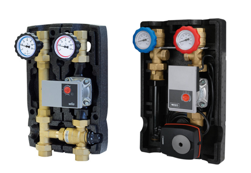

Rad bi reguliral talno ogrevanje, pa sem ugotovil, da ne razumem kako to sploh deluje, tako da bi prosil za kakšno razlago, kje razmišljam narobe...
Kolikor vidim imam dve opciji:
- set s fiksno temperaturo (lahko je v kotlovnci kot spodaj na sliki, ali pa je tudi direktno v razdelilni omarici)
- set z mešalnim ventilom z motornim pogonom
Če prav razumem pri setu s fiksno temperaturo nastaviš neko (maksimalno) fiksno temperaturo in potem vklapljaš in izklapljaš črpalko glede na to, koliko toplote moraš vnesti v tla.
Ne razumem pa tega sistema z motornim mešalnim ventilom. Ali tukaj črpalka deluje ves čas, nastavlja pa se samo temperaturo vode, ki jo dovajaš v sistem? Ne razumem zakaj sta tukaj dve spremenjivki - vklop črpalke in še temperatura vode?
Če prav razumem ta set s fiksno temperaturo lahko priključim direktno na sobni termostat, ki vklaplja/izklaplja črpalko - ampak to delovanje je potem verjetno problematično, ker ima talno preveliko zakasnitev, zato je potreben bolj pameten kontroler?
Seltron kontroler pa sem videl da je narejen samo za ta sistem z mešalnim ventilom in ne zna krmilit tega sistema s fiksno temperaturo.

Kaj je pa ogrevalni vir? Ker verjetno je tole pri vseh današnjih toplotnih črpalkah že del le-te.
Imaš zunanje tipalo temperature in potem nastaviš ogrevalno krivuljo glede na potrebe toplote v objektu. Ne potrebuješ termostata v objektu, ker regulacija sama dovaja potrebno toploto v talno ogrevanje, da je temperatura v objektu čimbolj konstantna. Malo odstopanja se lahko pojavi zaradi drugih dodatkov (sonce skozi okna - enkrat je, drugič ga ni in to se lahko lepo pozna; dejavnosti v hiši - kuhanje, število oseb, celo računalniki prinesejo svoje, danes ko se dela od doma, če nonstop delajo).

Za talno, pa tudi radiatorsko ogrevanje je dobro če črpalka deluje ves čas. Talno ima zelo počasen odziv na delovanje črpalke zato takrat ko bo prevroče, se izklop nebo poznal. Poznal se bo čez par ur, potem bo tudi trajalo par ur da bo začelo greti. Kakšno temperaturo se pošilja v sistem je pa odvisno od vira. Toplotne delujejo z takšno zmoglivostjo, da je primerna temperatura. za kotel na drva je pa dobro imeti mešalni ventil z motornim pogonom.
