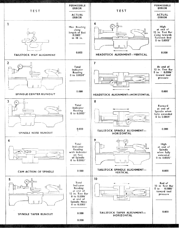

Imam pa priročno za uporabo za osnovne mere, je pa v inčih:
test chart 01.gif (101.2 KiB) Videno 1914 krat
test chart 02.gif (117.8 KiB) Videno 1914 krat
test -3_m.jpg (218.32 KiB) Videno 1914 krat
