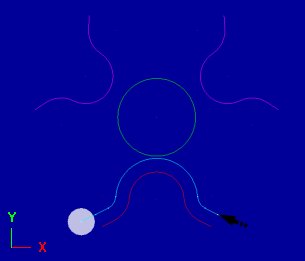

Glava z obdelovancem lahko rotira po C-osi, in se premika po X-osi. Tako pot, kot je na sliki v smeri puščice), bi moral opraviti rezkar.

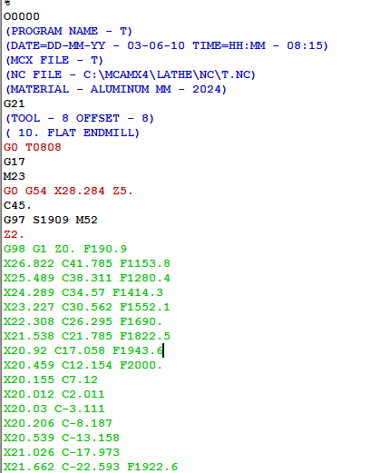

V simulaciji gre vredu, ko pa dam, da mi postprocesira in izpiše g-kodo, pa dobim to:
O0000
(PROGRAM NAME - MACHINE_GROUP_1)
(DATE=DD-MM-YY - 02-06-10 TIME=HH:MM - 22:58
(MCX FILE - C:\MCAMX\MCX\MOJE DATOTEKE\POSNETJE VP. CELJUSTI.MCX)
(NC FILE - C:\MCAMX\LATHE\NC\MACHINE_GROUP_1.NC)
(MATERIAL - ALUMINUM MM - 2024)
G21
(TOOL - 1 OFFSET - 0)
G0 T0100
M23
G0 G54 X250. Z250.
C90.
G97 S0 M55
G98 G1 F0.
G28 U0. W0. H0.
T0100
M30
Pri postprocesiranju uporabim "Generic Fanuc 4X MT_Lathe" postprocesor. Sploh ne vem, kako bi mogla zgledat G koda pri tem C-osnem, al kaj že je... Ampak to, kar mi naredi, kolk vidim, ni nič. Kaj je to krivo?

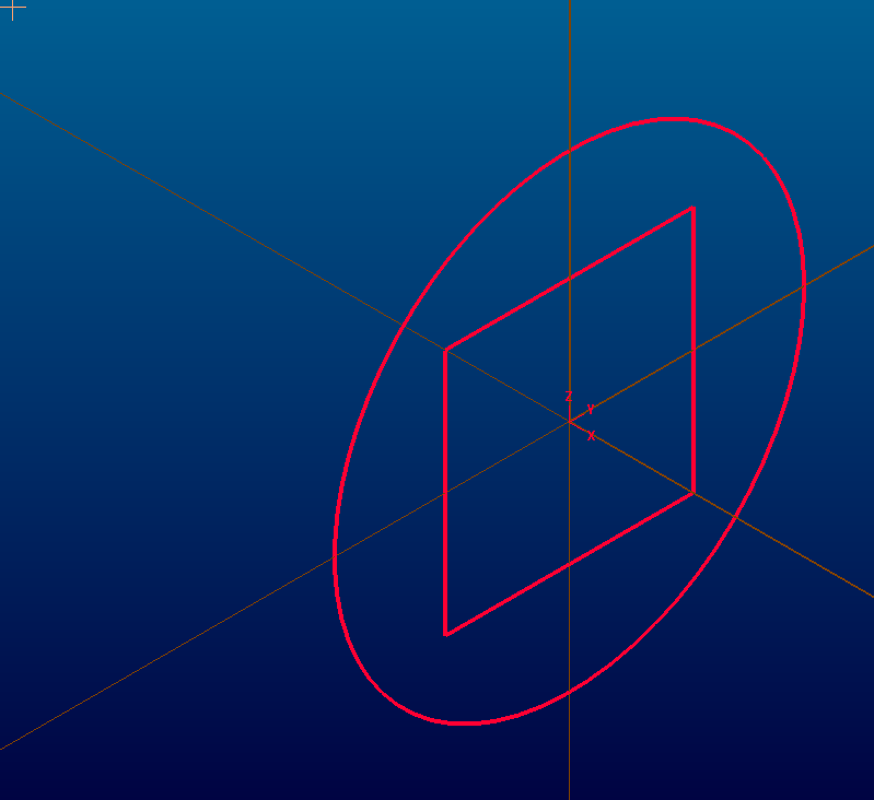

- geometrija za čelno obdelavo mora ležati v FRONT ravnini:

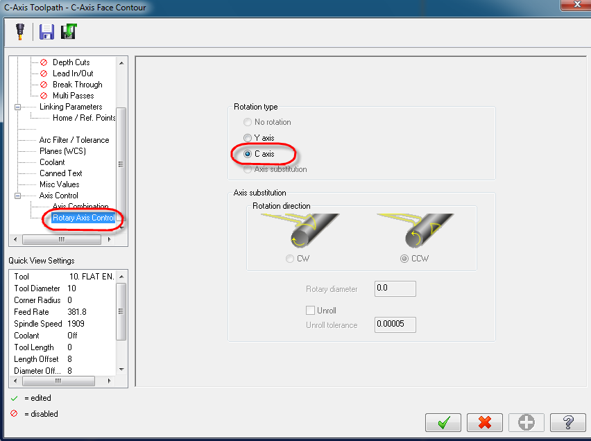

- v parametrih operacije moraš pod opcijo "Rotary Axis Control" izbrati možnost "C-axis":

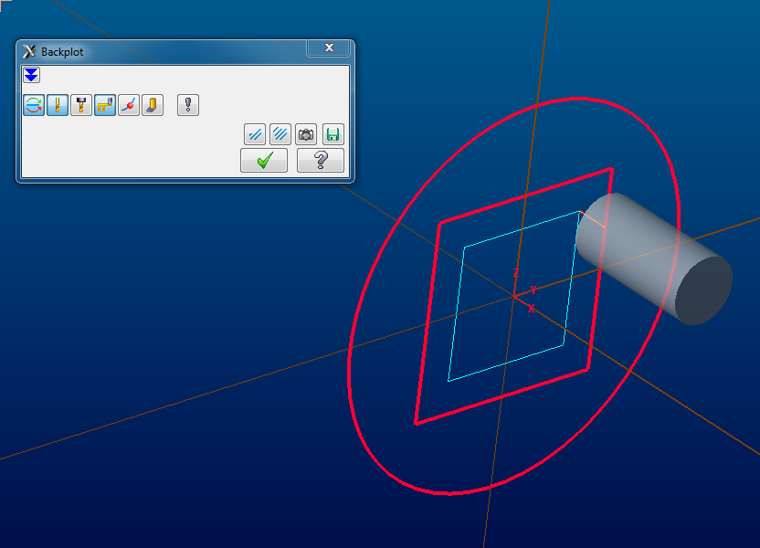

(moj backplot izgleda sedaj takole):

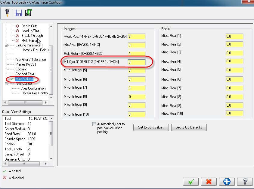

To zadevo pa nastaviš v "Misc parametrih":
Če vrednost nastaviš na "0", potem dobiš program, v katerem postprocesor razbije geometrijo na zelo veliko točk, vsaka pa predstavlja rotacijo C-osi in premik X-osi, tako da na koncu porezka pravo obliko:
Če pa vrednost nastaviš na "1", potem pa dobiš program s ciklom G112, kjer so gibi izpisani kot v navadnem 2D programu (razlika je le v tem, da se tu namesto simbola Y uporablja C). Ko krmilnik pride do funkcije G112, mu to pomeni, da mora sedaj sam preračunati pozicijo C-osi in X-osi. Ta varianta deluje bolje, saj je program krajši, gibanje mehkejše in ročno urejanje programa lažje.

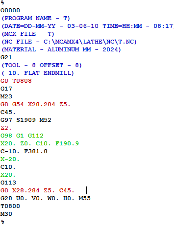

OdgovorNapisal/-a hartan » 4.6.2010 17:06
Ja, pozabil sem, da moram uporabit "C-axis face contour". Za G112 pa sploh nisem vedel, da obstaja. Sedaj mi je uspelo izpisat G-kodo:

Kolk vidim, so koordinate po X-osi podane kot premeri, al nekak tak. A se da kje naret, da izpisuje kot polmer, oz. gledano iz sredine (to niti ni tolk pomembno)?
Pri konturi sem nastavil v Mastercamu kompenzacijo rezkarja po Širini, ampak v G-kodi mi ne izpiše G41, oz. G42, da bi Skompenziralo glede na velikost polmera orodja.
Konkretno bi rad to G-kodo uporabil na krmilniku "Sinumerik 840", al je "Sinumerik 805", nevem zdaj točno... Kolk sem gledal po netu, Uporablja tudi Siemens te polarne koordinate z G112, torej bi najbrž šlo na tak način, če ne bi šlo drugače, bi lahko priredil G-kodo...
Bolj me sicer zanima sama G-koda za omenjeni Siemensov krmilnik, nisem vedel, kako se to izvede. Z uporabo G112 to najbrž tudi ni problem na roke napisat.
hartan
Prispevkov: 411
Pridružen: 12.4.2008 7:53
OdgovorNapisal/-a pkrzic » 5.6.2010 13:35
Za Sinumerik tale program ne bo najboljši, ga bo treba še kar malo na roko predelati (ta program je pač napravljen za Fanuc).
Funkcija "G107/G112" se sicer na Sinumeriku imenuje "TRACYL/TRANSMIT"
Kar se tiče izpisa X-ov kot polmerov, je potrebno to napraviti v postprocesorju, prav tako se v postprocesorju prilagodi izpis s Fanuc-a na Sinumerik.
Poleg tega je treba vedeti da ta "TRACYL/TRANSMIT" funcija ni nujno da dela na tvojem stroju - ponavadi je delovanje odvisno od verzije krmilnika (na 840d sigurno dela, za ostale nisem čisto prepričan).
Za kompenzacijo nisem čisto siguren, če jo Fanuc s funkcijo G112 sploh podpira, pri Sinumeriku je to morda malo bolj možno (ampak spet ni čisto gotovo - je potrebno preizkusiti na stroju).
Da ti bo postprocesor res dobro delal, pa bo potrebno najti nekoga, ki zna urejati postprocesorje za Mastercam (seveda se lahko tudi sam posvetiš temu, ampak stvar ni najbolj preprosta) ;).
