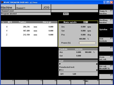

Imam eno vprašanje ali ta krmilnik podpira programiranje radijev z I,J,K koordinatami ali podpira samo U oz R? Glede tvojega problema pa priporočam, če imaš kakšno možnost uporane simulacije, Mi smo v šoli uporabljali WINNC v katerem smo porgramirali in lahko tudi delali simulacije, in že tam javi če je kakšna napaka vendar smo to uporabljali za krmilnik SINUMERIK 840D.

lukicpod napisal/-a:Glede tvojega problema pa priporočam, če imaš kakšno možnost uporane simulacije, Mi smo v šoli uporabljali WINNC v katerem smo porgramirali in lahko tudi delali simulacije, in že tam javi če je kakšna napaka vendar smo to uporabljali za krmilnik SINUMERIK 840D.
Lep pozdrav
A to misliš to:
To zadevo mam, samo mi ne gre nobenega ukaza stisnit, al pa da bi začel program pisat, al kaj. Kaj to je neki emulator tega 840D krmilnika, al kako? kako sploh dela, a lahko potem se požene simulacija obdelave tudi, al kako? Jaz največ kaj znam nastiskat je to, da mi prikaže pozicije al pa stanje vretena. Drugega mi pa nič ne prime.
