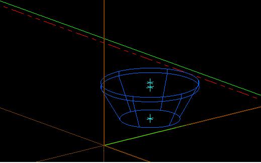

Imam sledeč problem in sicer na kosu je potrebno porezkati posnetje kot je na sliki.
Luknjo bi izvrtal najprej (fi 26.0) nato bi rezkal posnetje., skupni kot posnetja je 60° in večji fi luknje je 42.
Rezkal bi z rezkarjem fi 20. na ploščice z R0.8 .
Katero funkcijo naj uporabim, oziroma kako naj se zadeve lotim?

Konturna 2d operacija na luknjo fi 42. Pri depth cuts vklopiš kot (tapered walls) in ga nastaviš na 30 stopinj. Izbereš orodje tipa bullmill, nastaviš fi20 in radij 0.8. Bodi pozoren na lead in, lead out, da na koncu luknje ne zarežeš pri vhodu in izhodu. Zaradi obdelave ti priporočam manjši korak v globino zaradi radija rezkarja ali pa rezkar z večjim radijem.
