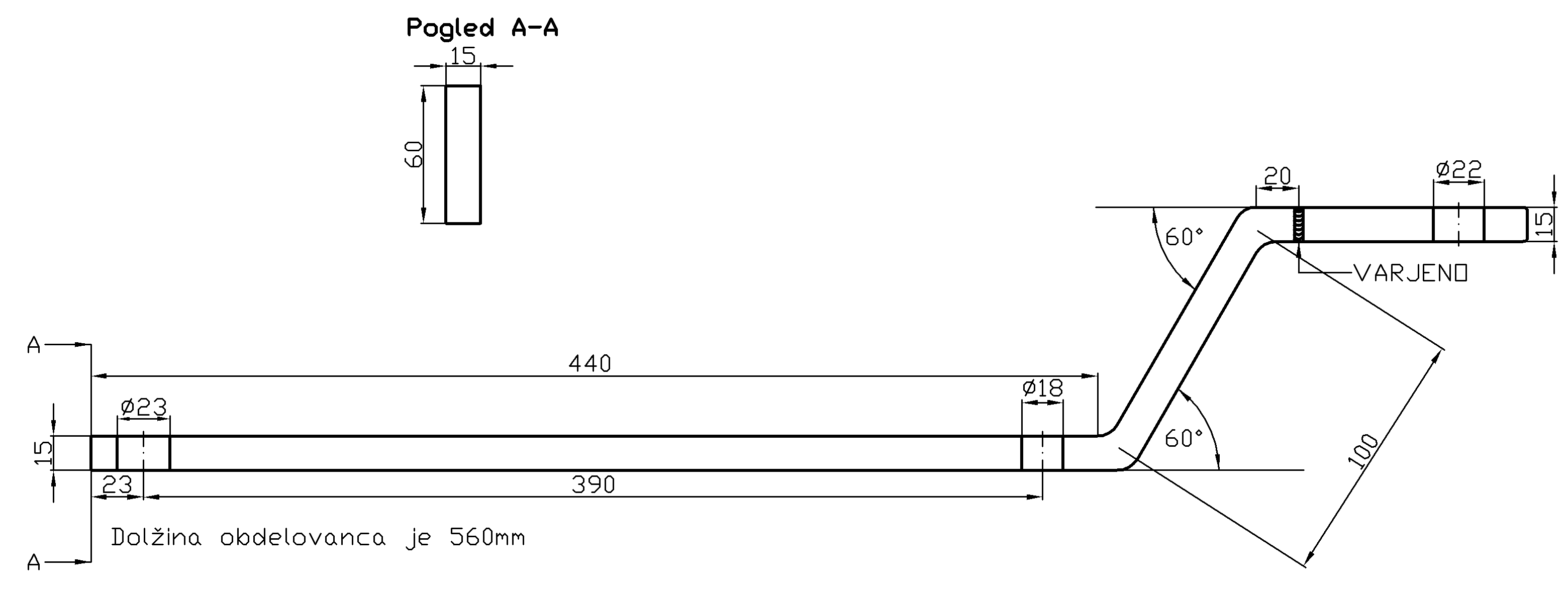

Mene pa zanima kje v okolici Slovenske Bistrice ali štajerske dobiti ploščato jeklo 60×15×560 dva komada. Jeklo bi naj imelo vsaj 600N/mm2. Rabim pa za izdelavo takšne hidravlične roke za traktor.

Traktorske roke niso iz navadnega špeha, kot je St52, razen pri kakšnem starem Ursusu. Če niso res debele-in tele niso videti(15mm), so kar kvaliteten material. Kolikor sem videl počenih, zgleda da so poboljšane. Jaz bi jih naredil iz Hardoxa-res da ne rabijo bit obrabno odporne, ampak še najlažje ga je dobit. Tele na risbi zgledajo kot od kakšnega manjšega Same-ta.

Tele roke so za traktor Nibbi, ki je podoben tomovinkoviču. Iz navadnega "špeha" sem ene roke že zvil. Sicer so debeline 10mm. Zato pa jih moram naredit iz boljšega jekla kot pa je navadno konstrukcijsko.

Pri rokah ni problem, da bi se zvile navzdol, ampak se zvijejo in zlomijo vedno bočno-ponavadi na luknji. Tele so pa za povrh še torzijsko obremenjene.
