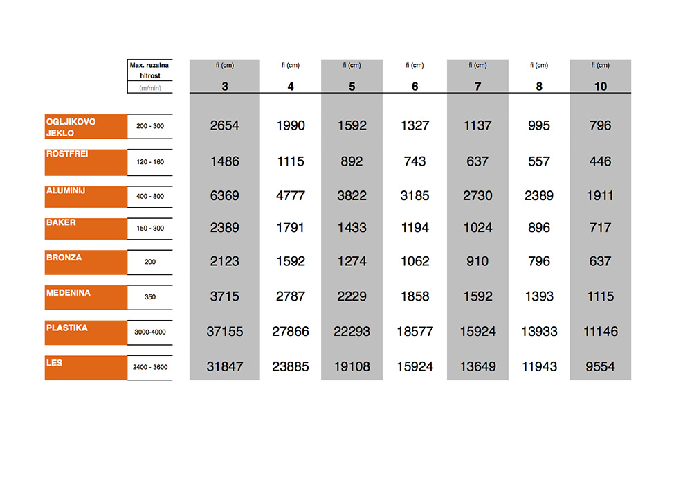

OdgovorNapisal/-a flashonja » 4.3.2013 18:19
Najlepša hvala za odgovor!
Glede na vaš predlog sem pripravil eno tabelico z različnimi Fi-ji in materiali, ki prikazujejo RPM glede na te dve karakteristike.
Ker po izborazbi nisem strojnik bi bil hvaležen mnenja če sem vsaj približno zadel cifre. Računal sem po formuli RPM= v/(PI x Fi rezkarja) . Pri čemer je v=povprečna maksimalna hitrost.
Torej to v grobem pomeni da bom z rezkalnikom obratov 5K-25K še lahko rezkal Al z malimi svedri...Les pa tudi z večjimi.
Kar recimo z rezkalnikom obratov 10K-32K ne bi mogel...No vsaj sodeč po tej tabeli, če je pravilna.
Če ima še kdo kak predlog/komentar se nadvse priporočam!
matej
ps: v igri je še Suhnerjev rezkalnik, 1050W, ki pa ima še večji razpon obratov 3k -30k. Je pa malce dražji in me zanima a se mi splača morda vzet tega, s katerim bi lahko rezkal še s kakšnim večjim svedrom kot pri Kressu
