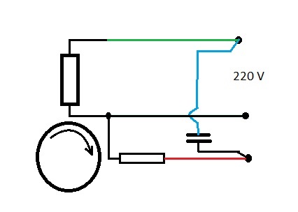

Upam da sem približno pravilno umestil temo. Torej zanima me, kako bi motorju na spodnjih slikah obrnil smer vrtenja. Kolega mi je dejal, da mu je nemogoče spremenit, ker naj bi imel samo eno žico za vzbujevalno tuljavo (je pa res, da je sliko vezja videl samo prek telefona). Torej, predlogi (in da obenem ne skurim zadeve)?

Nekaj dni nazaj sem zamenjal črno in zeleno (obe oziroma vse tri z rdečo grejo iz motorja), in se zadeva vrti v isto smer.
Je to premišljen odgovor, rdečo z zeleno? Se ne spoznam na te stvari, pa nebi kaj hitro skuril.

Sem zamenjal rdečo in zeleno žico, in motor se vrti v kontra smeri. Je možno, da mi pomožno tuljavo skuri? 10min sem ga imel prižganega, sicer brez obremenitve, ni se nič segrel.

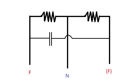

Čer. Tale elektromotorček ima dve popolnoma enaki navitji, med njiju se priklopi nula, na vsako stran pa kondenzator in potem je odvisno na katero stran priklopiš fazo...

Kaj pa če nista enaki navitji in je eno glavno drugo pa pomožno? Da se sicer zmerit upornost in ugotovit katero je glavno (manjša upornost) in katero je pomožno, ...
Če je glavno priklučeno med črno in zeleno, potem mora biti tu vedno omrežna napetost, pomožno pa napajmo preko kondenzatorja ,ki nam naredi fazni zamik (90*). Trenutno se pomožno napaja preko kondenzatorja iz zelene žice , če pa hočeš zamenjat smer pa prestavi napajanje na črno, ...

Jaz predvidevam da ni razlike med navitjema. Zato mu ti svetuj po svoje.

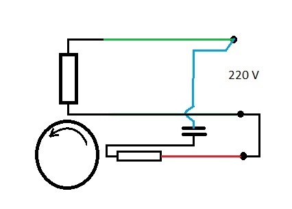

tole ne drži, pač pa takole:
Tvoj kolega ima prav , razen če se motor razdre in poskuša prevezati po zgornji shemi za levo smer vrtenja.
