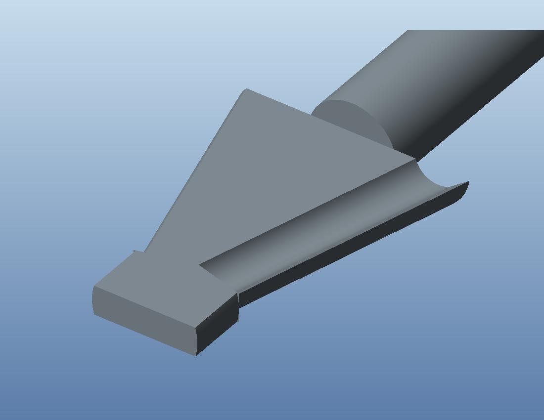

na samem začetku tega klinčvega strojništva so biii svedri tudi plloščati...
vijačni so prišli hudo kasneje...
daj odrezat en "Flahajzn" pod želenim kotom , navariš okroglo palico na roke zbrusiš prosti in ceplini kot... in to je to..., uro dela, lahko pa tudi sam odžagaš...
bom zvečer priimal skico, če nisi razumel...

OdgovorNapisal/-a vili » 20.1.2019 20:31
še ena slikica kako bi izdelal to klinčevo povrtalo, šala mala...:
če imaš kaj spretnosti, ??? en "flaheisen" cca 5mm, zarišeš, odžagaš, malo zasšvasaš in zbrusiš...
spodaj zbrusiš fi vrtane luknje, s konusom se pa lahko igraš kakor hočeš, cepilni kot moraš pa malo s preizkusi ugotoviti optimalnega, žleb brusiš po vsej dolžine se, mi ni dalo modelirati brez veze...
za v štalo bo kot šus...
