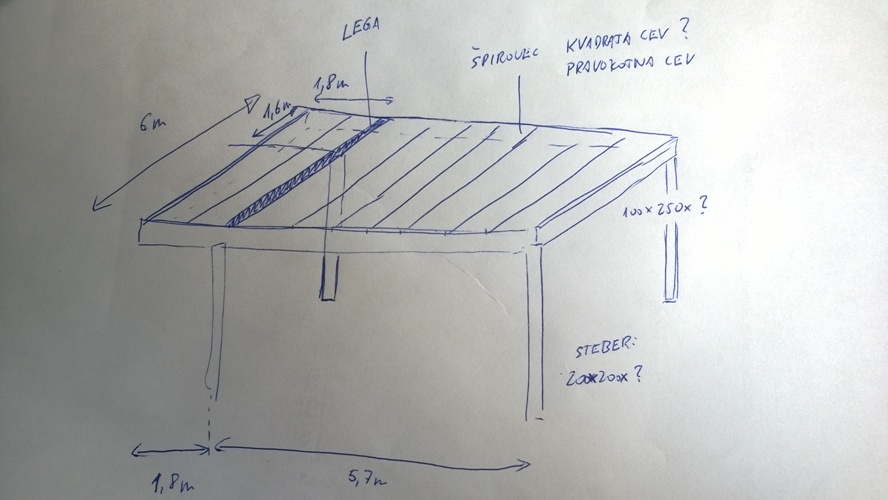

Zdravo, lepo bi prosil, če mi lahko pomagate. Želeli bi naročiti kovinski nadstrešek in izvajalec mi je izrisal nadstrešek. Statičnega izračuna menda ni delal in je naredil na "uč", izkušnje, itd.
Vseeno sem malo skeptičen zaradi tega.
Predvsem me zanima koliko morajo biti dimenzije kovinskih špirovcev (pravokotna ali kvadratna cev), ki so razdalji cca. 72 cm, dolžina pa je 6 m. In pa še vmesna lega na levi strani (trenutno je dimenzionirana na 12*20x???)
Lokacija: Domžale
Hvala!!

Če je to končna risba izdelka naj ga koklja brcne :) Pa ne zaradi tega ker je s kemikom ampak, ker če ne drugega, manjkajo ojačitve v vogalih.
12x20 je v milimetrih ali centimetrih? :P

Ali imaš možnost, da tudi stebra na koncu nadstreška postaviš na enak razmak (440 cm), kot sta prva dva. Na ta način ti odpade močan nosilec nad prvima dvema stebroma, legi sta na manjšem razmaku, špirovci dolžine 440 cm so lahko šibkejši, le nekaj več dela je z dodatnim varenjem konzol špirovcev (kosi dolgi 160 cm. Prav gotovo bo cenejša izvedba.

Hvala Žerjavar. Stebri morajo biti žal tam kjer so. Dimenzije stebrov (200*200) in zunanje lege nadstreška (250*100) so takšne zaradi vizualnega izgleda tako, da to nebi spreminjal.
Vprašanje so samo dimenzije špirovcev na razdalji 6 m.
Pravokotna cev 180 x 100 x 4
Če te ne moti opazen poves (2,8 cm) ob max snegu pa je lahko tudi pravokotna cev 160 x 80 x 4. Ko bo sneg skopnel, tudi povesa več ne bo.
Nosilec preko navznoter pomaknjenega stebra bo KC 200 x 6,3 dokaj skromen (podrlo se ne bo). Vzami malce večjega.

OdgovorNapisal/-a uros_h » 21.9.2014 21:24
Hvala Žerjavar za tale preračun.
Mogoče neumno vprašanje ampak ali se zadeva spremeni, če špirovci niso samo položeni na lege ampak so od strani privijačeni na lego? Laično gledano razmišljam, da bi bil poves potem manjši ali pa celo zahtevana dimenzija špirovcev manjša?

OdgovorNapisal/-a Žerjavar » 22.9.2014 5:44
Glede na način pritrditve špirovcev (naslonjeno, privijačeno, čelno privarjeno, ...) je nekaj razlike v potrebem preseku. Pri tvoji izjavi o dimenziji stebrov in leg zaradi izgleda, se ne obremenjuj z možnimi prihranki na špirovcih.

OdgovorNapisal/-a uros_h » 16.10.2014 23:03
Žerjavar napisal/-a:
Zanimivo je, da sem dal poračunat statiku, ki je naračunal precej manjše špirovce 120 x 80 x 4. A je možno, da statiki vzamejo kakšne različne vhodne podatke?

OdgovorNapisal/-a Žerjavar » 17.10.2014 5:34
Ne samo možno, tudi normalno se dogaja.
- Pri tvojem špirovcu lahko vzame, da je polno zavarjen v lego (togi spoj), da je na lego praktično le naslonjen (brez prenosa momentov = zglobni spoj) ali pa nekaj vmes. Lahko računa z šlamparijo izvajalca ali pa točno predpiše način izvedbe.
- Kot obremenitev od snega lahko vzame od vremenarjev določeno obremenitev ter vključi vse lokalno (pozna situacijo) možne spremembe (stalni veter ki odpihne sneg, situacija, ki naredi zamet, ...), ali pa ne pozna situacije in vzame najslabšo možno.
- Varnostni faktor je predpisan kot najmanjši dopusten glede na namen uporabe. Tu se upošteva predvsem velikost nevarnosti (škode), če se konstrukcija poruši. Bistven faktor je možnost poškodovanja (morda smrti) človeka ali celo skupine ljudi. Statik se ima možnost odločiti o velikosti nevarnosti (varnostnem faktorju) - zanj je važno, da bo v slučaju nesreče vedel to odločitev uspešno zagovarjati.
