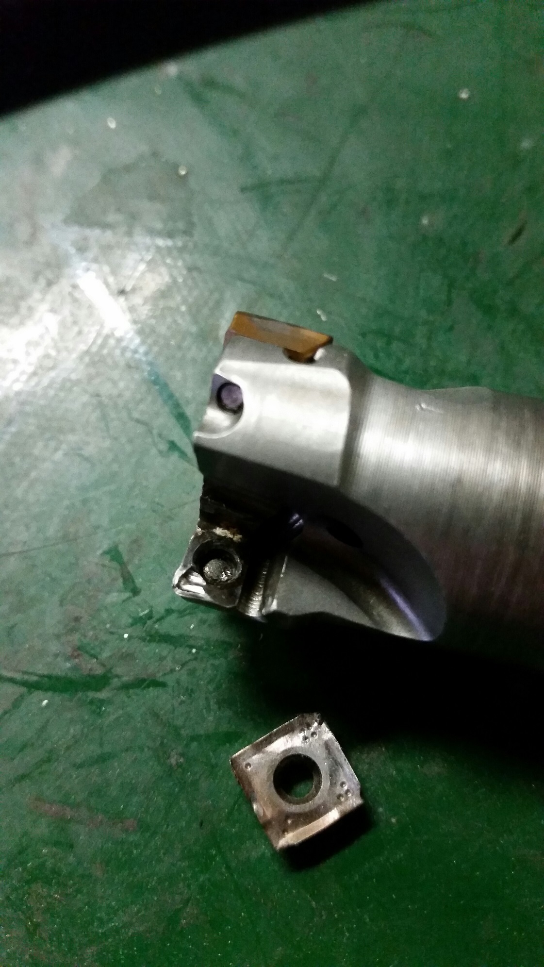

Živjo,
Odtrgalo mi je ploščico in vijak na rezkarju fi25 sedež ne izgleda poškodovan
problem bo spraviti vijak ven...ima kdo kakšno idejo ?

Kar nekajkrat se mi je zgodilo podobno. Vzameš sveder, tanjši od luknjice (preveriš na sosednji izvrtini da je manjši). Vrtaš na vrtalnem stroju - ročno, z zadnje strani. Pocentriraš čimbolj v sredino vijaka, ko začne vrtati, običajno sveder zagrabi v vijak, in ga samo delno navrtaš, ostalo se pa enostavno odvije ven, v nasprotni smeri, kot je bil privit. Meni je uspevalo tudi na glavici fi 10 , kjer je majhen vijaček M2,5 ali celo M2,2. Na večjih, z M3,5 pa sploh ni bilo problemov. Seveda se tudi kak sveder zlomi, pa je rešeni rezkar veliko več vreden od polomljenega svedra

Operacija uspela...sveder fi 1,5 mal sem ga pokirnu potem je bilo pa kot si rekel se je kar sam odvil ( bal sem se da je zabit v navoj)
Jaz sem pa že hotel rezkat...preden bi jaz to pod pravim kotom naštimal :)
Najlepša hvala za pomoč !
