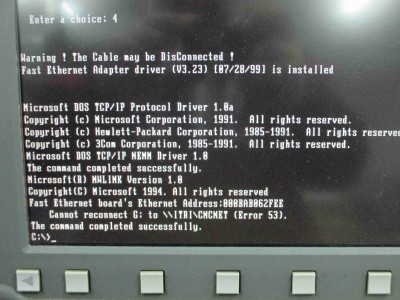

Imam CNC frezalni stroj taiwanskega proizvajalca FrankPhoenix letnik 2008. Stroj ima krmilnik na osnovi PC računalnika s operacijski sistemom DOS 6.3.
Problem imam ker ne morem dobiti na stroj velikih programov (cca 50Mb), ki jih naredim s CAD-CAM sistemom. Stroj ima naslednje možnosti za vnos zunanjega programa:
disketnik, RS232 in mreža. Stroj nima klasičnega trdega diska, ampak ima industrijsko CF kartico.
Edina uporabna stvar se mi zdi mreža. Zato bi potreboval človeka, ki bi uredil mrežo med CNC strojem in računalnikom na katerem je lahko WinxP ali pa Win7.
Prosim naj se mi oglasi kdo, ki zna to narediti, ali pa mi predlagajte človeka, ki bi to znal narediti.

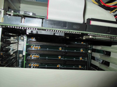

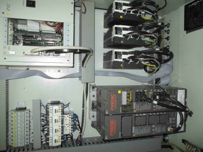

Prilagam še slike od elektro omare.
LP, prom

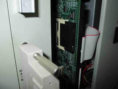

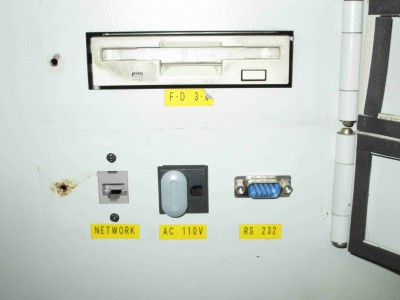

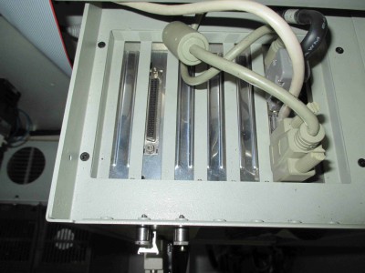

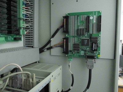

Še dodatne slike.

OdgovorNapisal/-a promehanik » 10.11.2016 10:29
še slike
cf kartica.jpg (21.85 KiB) Videno 1250 krat

Najprej me čudijo tako veliki programi: 50 Mb, to je res za 35 disket. Najprej poskrbi, da boš iz CAM-a dobil krajše programe. (kateri CAM uporabljaš?) Predvidevam da imaš vse v obliki G1 - torej milijoni kratkih segmentov. Nastavi tako, da boš dobil G2 ali G3 - veliko krajši programi, računalnik stroja jih lažje "požira" in bolj tekoče teče stroj. Imam dolgoletne izkušnje s podobnimi problemi, pred kratkim mi je crknila kartica za RS 232, in delam z disketo, pa ni problema, ker je precej velik 3d program lahko na eni disketi. Program lahko tudi deliš na velikost ene diskete.
Moj stroj ima klasičen trdi disk, na katerega sem nakladal programe preko RS232, lahko pa tudi v RAM stroja (32 Mb). Ti moraš poskrbeti za isto stvar - kabel med PC - jem (COM port) in strojem na RS232, ustrezen DNC program za prenos na stroj. Najbolje v memorijo stroja, če pa je premajhna, pa vsaj pri mojem stroju dela takole: memorija se napolni, prenos stoji, ko se program izvaja se stavki avtomatično nalagajo, kolikor se jih predhodno na stroju izvrši.

Moj nasvet je uporaba CF kartice. Edino ne vem če je možno kartico vzeti iz stroja med tek ko je prižgan.Pri nas imamo dve tajvanski CNC stružnici z Syntec krmiljem (dela na DOS-u). Res da pri nas redko nalagamo programe vendar za backup sem večkrat vzel kartico iz stroja in si programe in software stroja shranil na računalnik. Pri nas sta v vsakem stroju po dve kartici. Ena je dostopna dostopna iz zunanje strani računalnika druga pa pod enim pokrovom.
Druga možnost pa je zamenjava disketnika z usb vmesnikom, na katerem imaš mape namesto posamezne diskete.

Možnosti so naslednje:
A) Sprememba celega računalnika: Zamenjava oz. nakup laptopa za 200€ in da je on povezan WIFI s PC v pisarni, je risal pri mašini (med tem ko se je je naposlušal ;)) ali pa v pisarni. Program je bil LinuxCNC, vmesno vezje se pa žal ne spomnim, je bilo pa seveda prirejeno.
Kasneje so dodali še kamero k stroju, da je lahko v pisarni "nadzoroval" stroj. Ni "rabil" zraven stati.
B) Nakup vmesnika: namesto disketnika, so vstavili vmesnik FLOPPY Emulator: http://www.ebay.com/sch/i.html?_odkw=fl ... r&_sacat=0
Potem pa je bila povezava z USB kablom ali pa USB ključe.
C) Ali pa vmesni program, kjer direktno priklopiš laptop in iz njega pošiljaš G-kodo v spomin obstoječe mašine.
