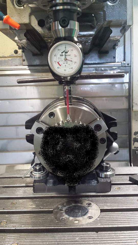

Pozdrav!
Potrebujem 4-os za Deckel Maho DMU 60T (hajdnhajn millplus) letnik nekje med 1997-1999.
Iščem varjanto ki lahko ponuja sledeče:
Na njem potrebujem 150-200mm amerikaner.
1) Dodatna 4-os nerabi bit v povezavi s strojem, zunaj potrebujem dalinca, s katerim lahko
vrtim amerikaner po 0.01, 0.1, 1mm in konstantno vrtenje. Ko obdelam s prve strani,
amerikaner avtomatsko zavrtim za 180° in obdelam drugo stran, kasneje zaradi položaja paken,
pri menjavi ponovno obrnem na prvotno stran.
2) 4-os je v povezavi s strojem (krmilnikom) in deluje avtomatsko preko kode.
Skratka, točno med zobmi pride luknja Fi10 H7, če delam vse iz ene smeri imam zamaknjeno
luknjo in ne dobim skozi štifta. Zato vrtam in rajbam iz obeh smeri na klasični delilnik, ki ga obračam ročno.
Rad bi kupil rabljeno, me pa zanima, kje se da dobit novo, da paše na moj krmilnik (1 in 2 varjanta)
Morda ve kdo, kakšno ceno lahko pričakujem?
Lep pozdrav
Gregor
