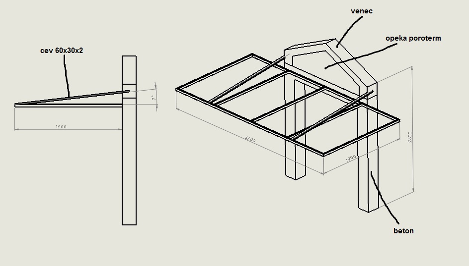

Rad bi izdelal nadstrešek enostransko pritjen v beton (vmes fasada 8 cm) in zgoraj konzolno vpet.
Nadstrešek bi bil narejen iz cevi 60x30x2 pokrit s polikarbonatnimi plošlčami.
Pritjen bi bil s stirimi navojnimi palicami sidrane kemično v beton skozi fasado 8cm.
Z zgornjih stani pa vi bil pritjen še s konzolo, torej viseči nadstrešek.
Zadeva bi bila za na morju, torej sneg odpade, nadstrešek nosi samega sebe, ter obremenitev vetra.
Zanima me ali je to izvedljivo, kako bi bilo najbolje sidrati nadstrešek.

OdgovorNapisal/-a hborut » 22.11.2017 18:14
Beton je sestavni del zidu stavbe, v statiki stavbe ni zajeta obremenitev nadstreska.
Sam nadstresek bi imel cca 55kg.
Podpore s spodnje strani niso ravno zazeljene zaradi gibanja pod nadstreskom.
Prilagam sliko in prosim da mi svetujete kako naj izvedem nadstresek pokrit s polikarvonatnimi ploscami

OdgovorNapisal/-a Žerjavar » 23.11.2017 8:08
Priporočam konstrukcijo iz PC 40 x 60 x 2. Sidranje zatege naj vzdrži vsaj po 17 kN natega in 12 kN tlaka. Sidranje spodnjega dela pa obratno.

Žerjavar hvala za odgovor,
torej če prav razumem bosta dovolj 2 zategi vijačeni v preklado, nadstrešek pa vijačen v preklado z 4 navojnimi palicami in kemično sidran. Konstrukcijo izdelam z pocinkane cevi 60x40x2.
Ali jan bosta tudi zategi iz PC 60x40x2 , ali je lahko okrogla cev, sprašujem zaradi izgleda?

OdgovorNapisal/-a Žerjavar » 23.11.2017 11:13
Lahko je okrogla cev, vendar zunanjega premera vsaj 40 mm.
Lahko jih je tudi več, pa ne bo zadoščalo, če so pretanke. Sem povedal, kakšno natezno silo morajo vzdržati.

OdgovorNapisal/-a hborut » 30.5.2018 8:26
Prosim za nasvet ali je viseči nadstrešek iz cevi 60x30x2 pokrit z polikarbonatnimi ploščami dovolj močno vpet torej z dvema konzolama spodaj (60x30x2) in tremi zgoraj (fi16). Ali je sam zid dovolj stabilen za tak nadstrešek?
