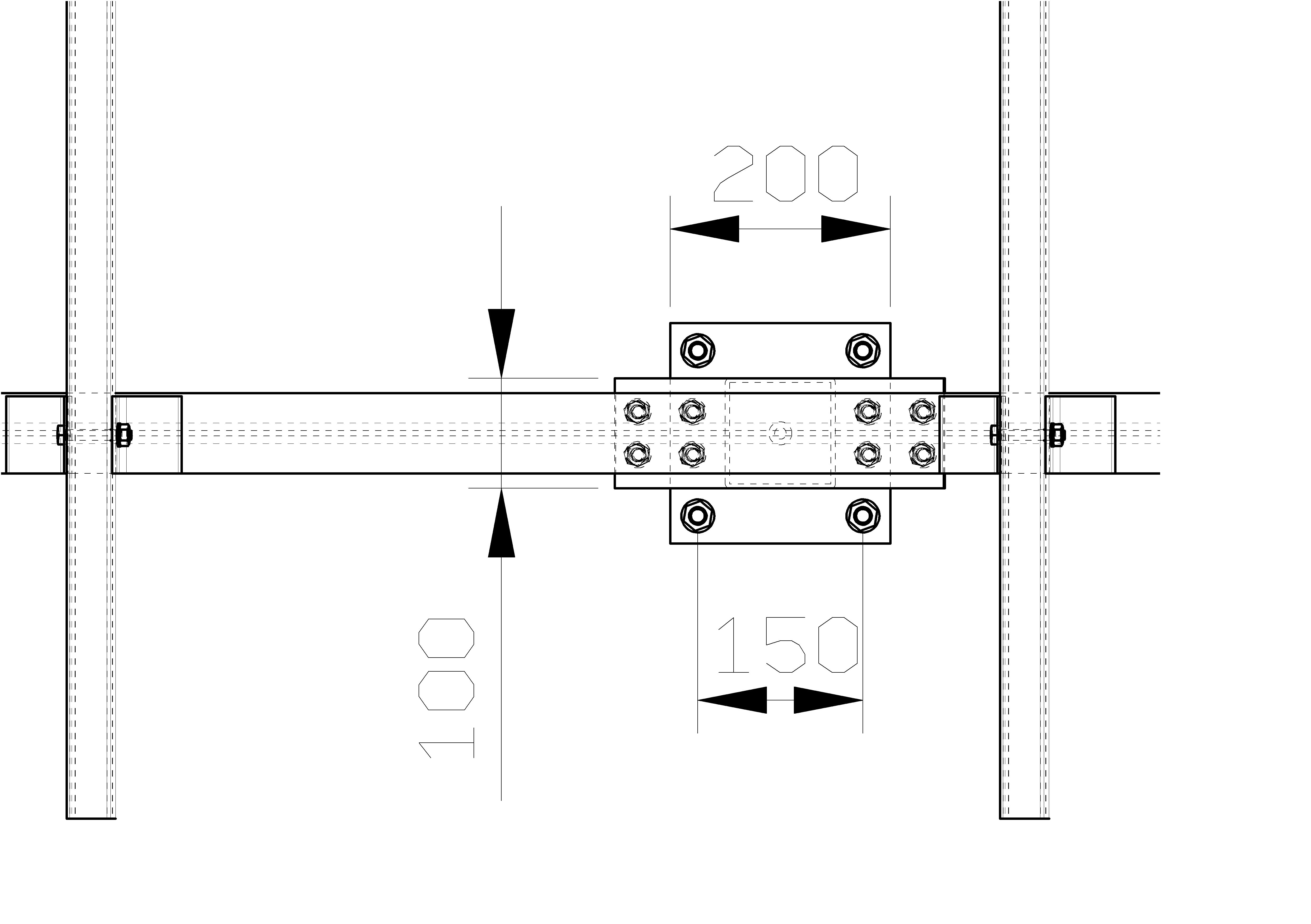

Priložene so skice zamišljenih spojev stebra z temeljno ploščo in stebra z IPE. O obremenitvi vetra ne vem nič, zato pa sprašujem tu prisotne strokovnjake.
Temeljna plošča pač bo izdelana glede na zahteve, mislil sem na armaturno mrežo Q385 (100x100x7) dva sloja v 20cm betonu.
Tudi meni bi bilo ljubše vse izdelati iz PC, vendar nimam ideje kako izvesti vijačni spoj. Varjenja bi se rad izognil, ker imam namen vse elemente prašno polakirati.

Tista dva nosilca IPE, ki nimata srednjega stebra, morata biti IPE 160 ali PC 160x80x6. Namesto IPE 100 lahko uporabiš PC 100x60x4. Za spoj s stebrom zadoščajo po 4 vijaki M12. Pri nosilcu iz PC spodaj privariš pločevino. Lahko je enako široka kot PC in vanjo vrežeš navoje, ali pa je širša 100 mm od PC in so vijaki z vsake strani cevi.
Za privijačenje lat (PC 60x40x3) lahko uporabljaš le po en privarjen kotnik. Ko zateguješ vijak, pazi, da cevi ne stisneš. Morda daš pod glavo veliko (lesno) podložko.

Hvala za nasvete. Uporaba PC namesto IPE mi je nadvse všeč. Če sem vas pravilno razumel je nekaj takšnega kot na skici?

Za vijačenje lat na privarjen kotnik uporabi veliko podložko (za M8 ima premer 40 mm) in nato vzm.podložko pod matico. S tem dobiš pritisk od zategnitve matice na večjo površino stranice cevi, manj možnosti, da se ploskev upogne navznoter.
