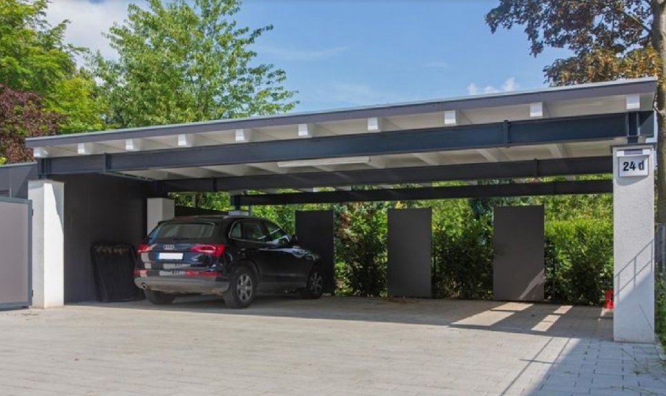

Pozdravljeni.
Nameravam izdelati samostojen kovinski nadstrešek dimenzij 8x6m za 3 avtomobile z enokapno streho. Sam nisem dober v statiki, zato odpiram temo, če bi moji predlogi za konstrukcijo nadstreška zdržali, ali pa moram prilagoditi konstrukcijo. Odprt sem za vse predloge, razen lesenega nadstreška in brez notranjih podpornih stebrov!
Lokacija je predmestje Maribora 270 mnv, karakteristična snežna obtežba je 1.5 kN/m2.
Prilagam tudi sliko nadstreška kako bi rad da zgleda, kot tudi skico da dobite vizualno predstavo.
Teren
Izkop terena približno 50 cm. Prvi sloj 20 centimetrskega nasutja gramoza, sledi drugi sloj 20 centimetrskega nasutja tanjšega gramoza, nato se dobro povalja in utrdi. Sledi 10 cm betonska plošča z armaturno mrežo. Železni nosilni stebri nadstreška bodo sidrani na točkovne betonske temelje približno 80x80x(60cm globine).
Konstrukcija.
Za nosilne stebre sem nameraval uporabiti 6 kvadratnih cevi 150x150x6.3 mm, privarjene na ploščo 350x350x12 mm in sidrane s štirimi sidri HST3 M20 dolžine 200mm globoko v točkovne temelje. Za dodatno ojačitev med nosilnim stebrom in ploščo 350x350x12mm, bi zavaril dodatne kotne enokrake. Za špirovce oz. prečno lego sem nameraval vzeti tri 8m dolge IPE 220 profile. Na zgornji strani nosilnega stebra bo zavarjena plošča 400x200x12 s kotnimi enokraki, da se privijačita steber in IPE. Padec strehe sem imel v mislih 4°, to je 40 cm na 6m dolžine nadstreška, najvišja višina stebra 240 cm, najnižja pa 200 cm.
Za streho se še nisem fiksno odločil katero kritino bi imel, se pa nagibam bolj na trapezno pločevino, ker je taka na hiši. Bi pa vzel v tem primeru lesene trame, ne vem pa kakih dimenzij.
