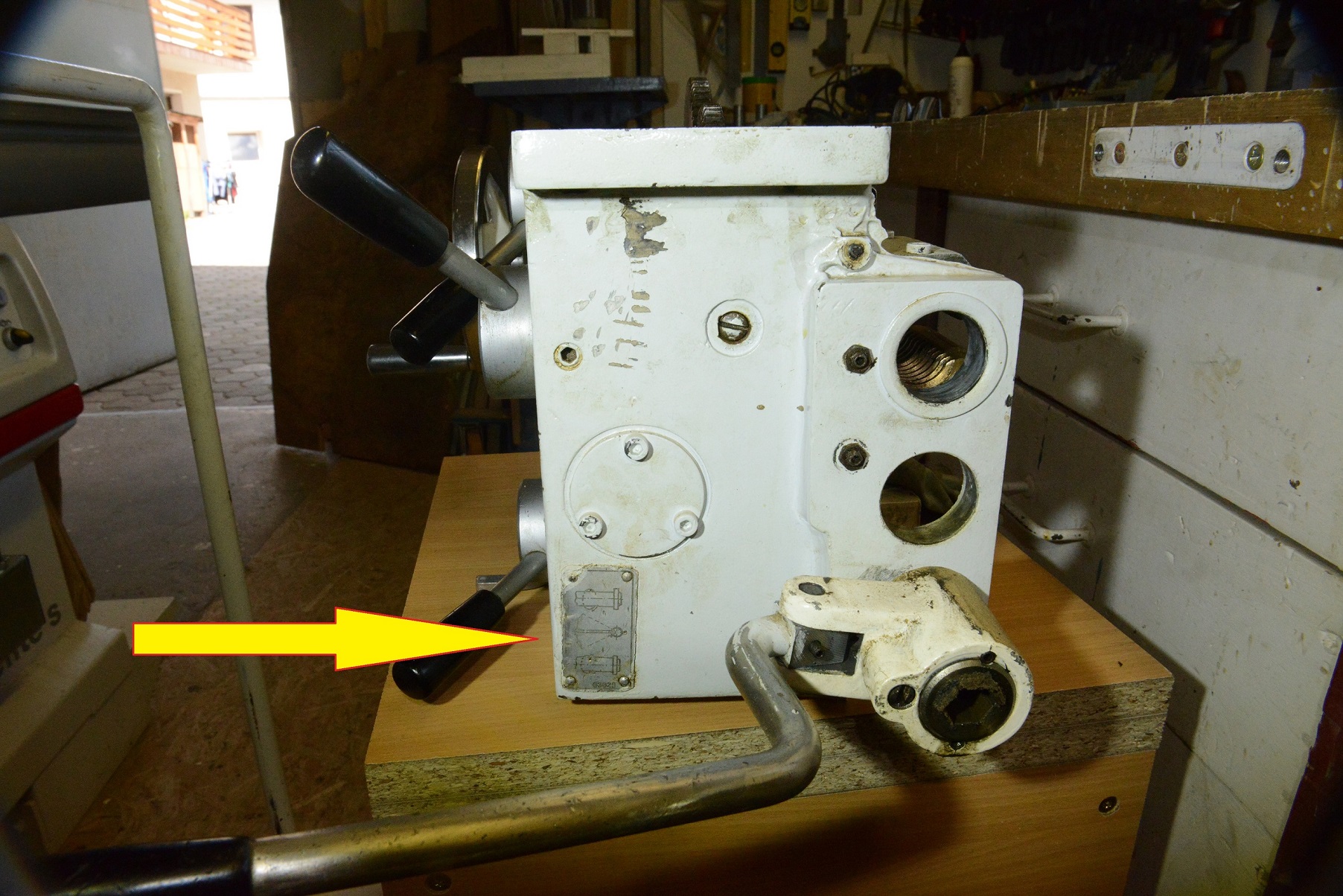

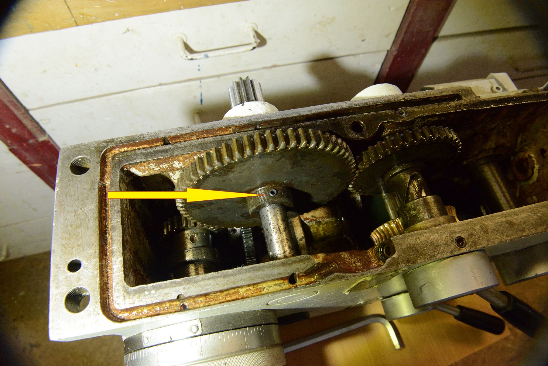

Pri struženju s pomikom je prišlo do preobremenitve (ovira) in odtrgalo je vijak označen na sliki. Pri ogledu sem ugotovil da naj bi bila poleg vijaka tudi zagozda ki pa je ni. Zanima me kaj bi se zgodilo če bi bila zagozda nameščena. Kakšna bi bila škoda oziroma ali se pomik sam izklopi pri preobremenitvi. Se je morda že kdo srečal s podobno težavo?
Zanima me še, kaj pomenijo oznake na stružnici, označeno na sliki 2

Zadnja slika označuje smer vrtenja vretena, ko je ročka gor in dol...

nekatere stružnice imajo v "suportu", tako imenovani "padalni polž", ki pade, če pride do "zaleravanja" v oviro oziroma do naslonov, če imaš kaj bolj kompleksnega postružiti in več kosov..., za to pa ne vem..., če je držal samo tisti M5...6, (ta naj bi držal samo aksialne pomike zobnika, ugibam) je bilo bolj bogo, verjetno bi moral biti vstavljen tudi tisti moznik, ki ga ni bilo, momenti niso majhni..., glede na velikost zobnika...
