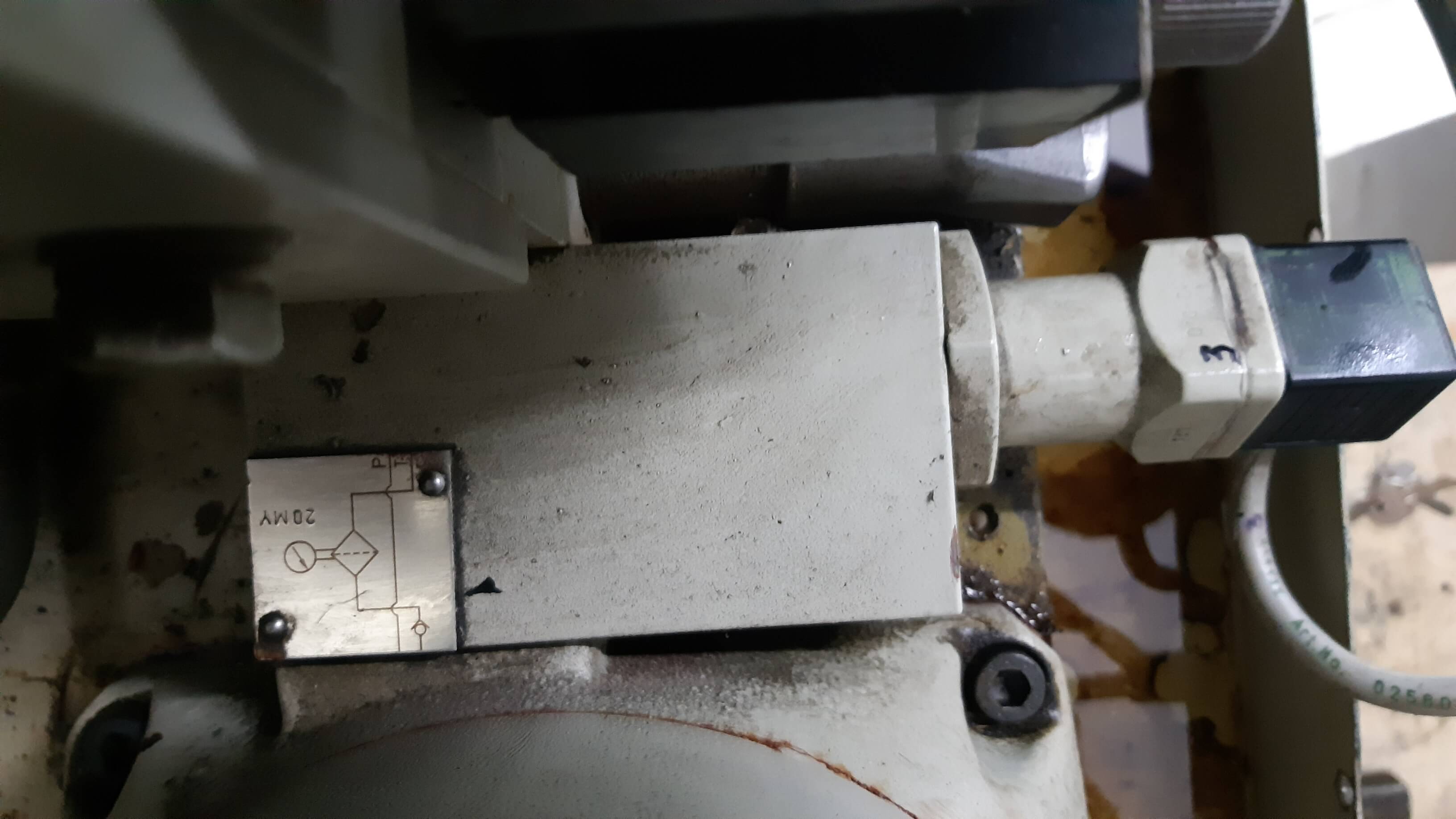

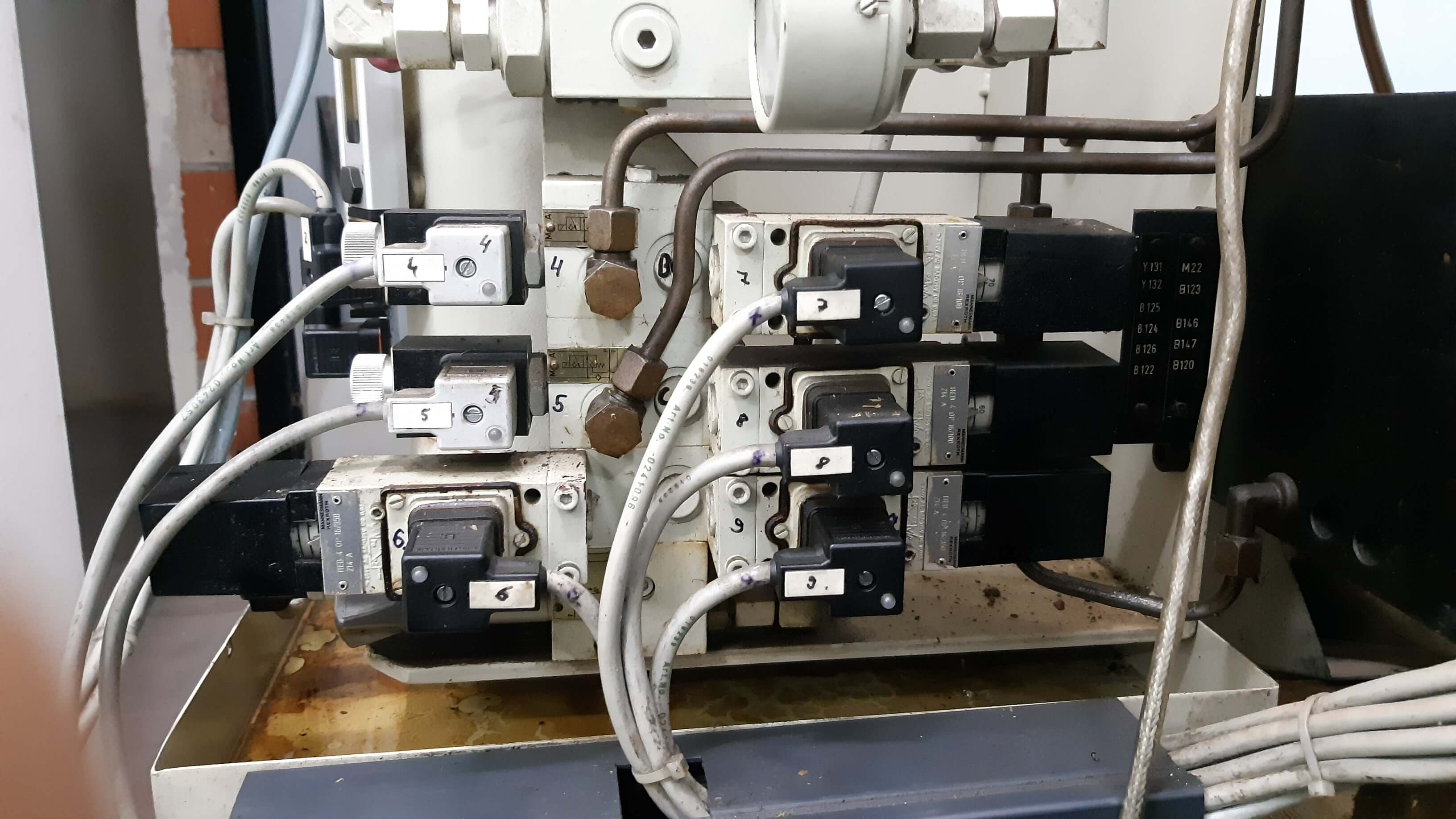

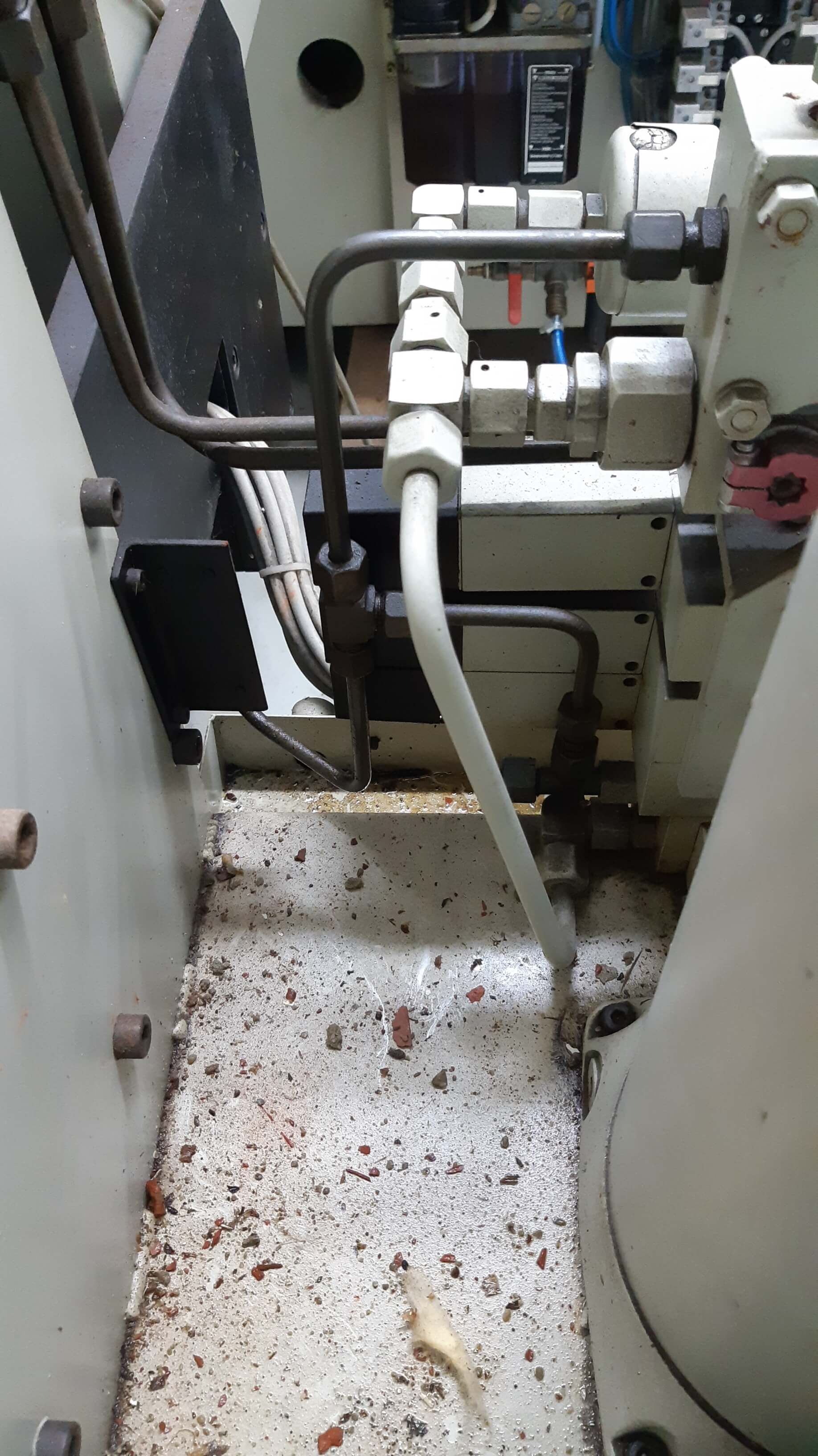

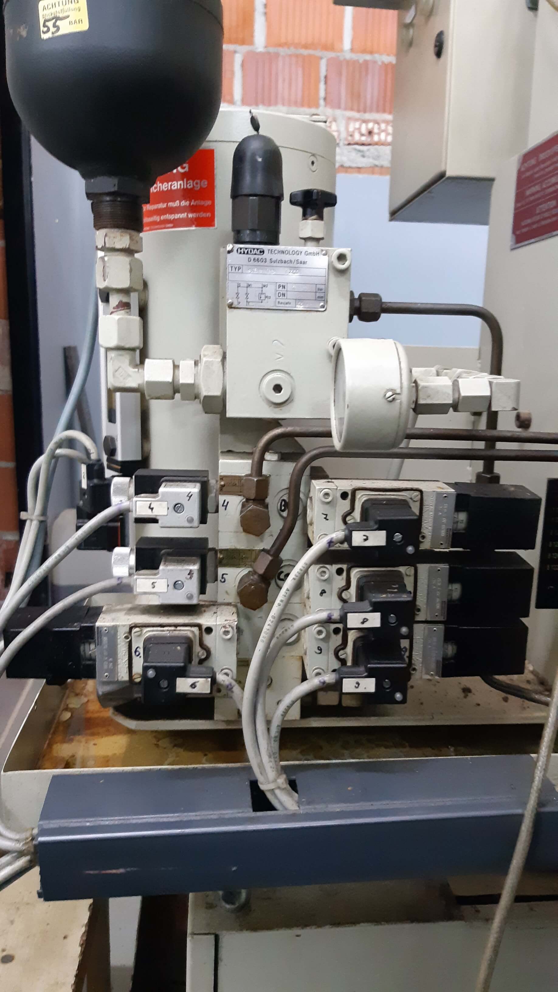

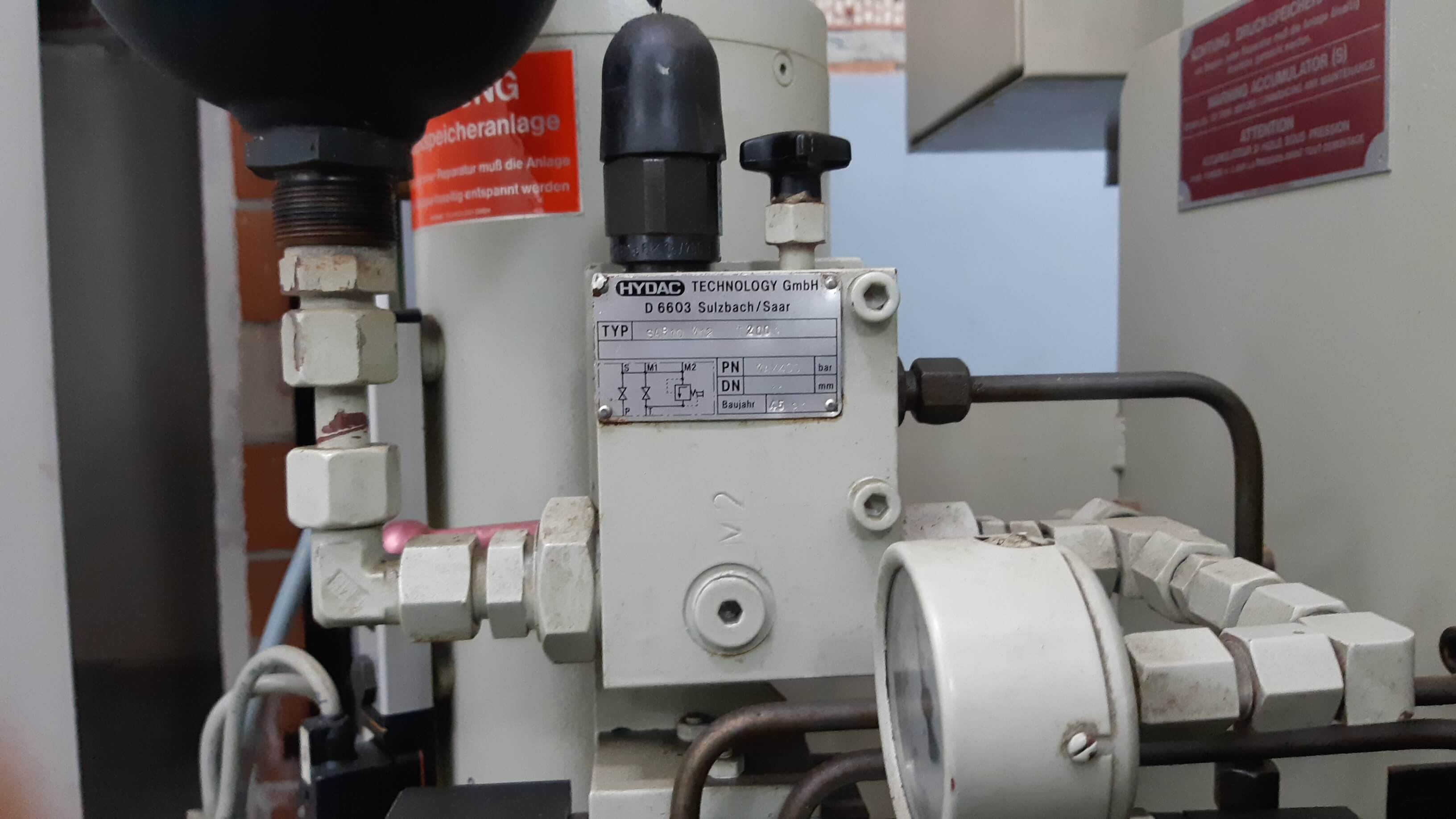

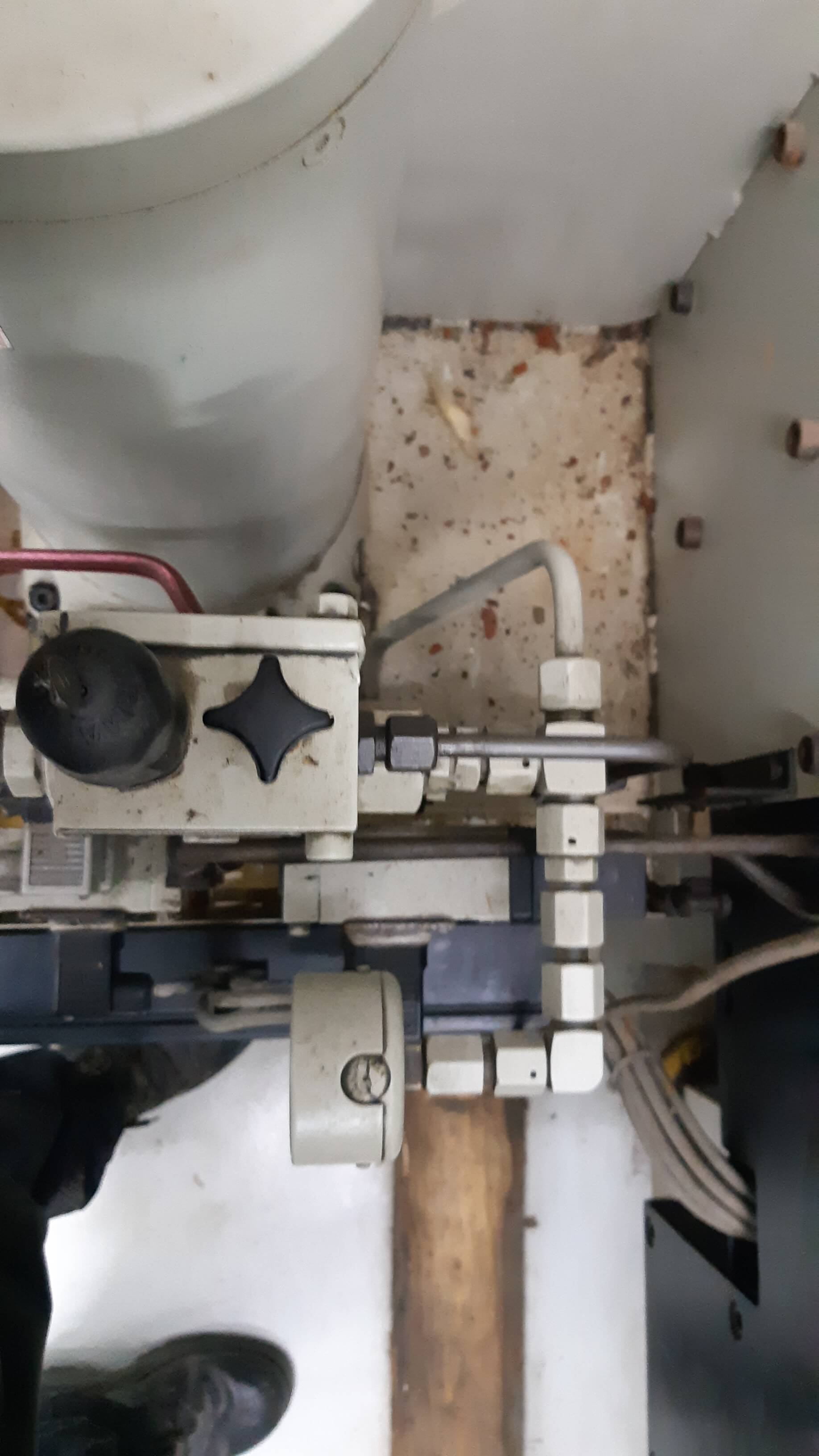

na brusilnem stroju imamo vgrajen hidravlični agregat na katerem je v okvari hidravlični akumulator ali ventil. Pred servisom bi bilo potrebno zadevo razbremeniti tlaka.
Kako je najboljše to narediti ? v sistemu je trenutno 100barov tlaka, v nastavitvah stroja ni nobene možnosti narediti razbremenitev programsko. Za vsako pomoč bi bil zelo hvalažen.

še dodatne slike

še dodatne slike :)

Na desni strani akumulatorja imaš varnostni blok akumulatorja. Odvij tisto ročko in tlak bo padel (seveda pa prej ugasni motor).

ManiaC napisal/-a:Na desni strani akumulatorja imaš varnostni blok akumulatorja. Odvij tisto ročko in tlak bo padel (seveda pa prej ugasni motor).
Hvala... smo uredili.
