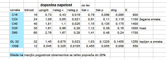

OdgovorNapisal/-a Žerjavar » 26.2.2021 7:02
Andrazzupan napisal/-a: če upoštevaš da ima smrekov tram dovoljeno upogibno napetost 13N/mm2.
Prilagam ti del tabele dopustnih napetosti lesa, kot jih jaz uporabljam. Napetost v kN/cm2. Nateg v, tlak v = v smeri vlaken; nateg p, tlak p = pravokotno na vlakna.
Boš lahko še komu pomagal z nasveti. Ne vzeti podatkov interesenta za sveto. Najprej povprašaj o okoliščinah, ki bi lahko vplivale na obremenitev (hor.sile, način vpetja, namen uporabe - pogostost, ...)
