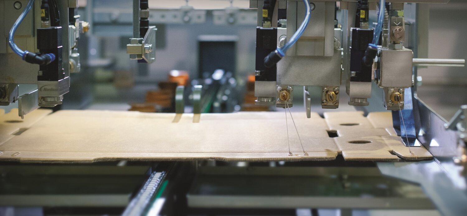

Lepila, ki obstajajo na svetu, so razdeljena na dve vrsti: vroča in hladna.
Hladna lepila vključujejo lepila na osnovi topil in vode. Vroča lepila vključujejo lepila na osnovi EVA ( Etilen vinil acetat), poliamid, poliolefina ( PP, PE), sintetičnega guma, reaktivni poliuretan ( PUR).
Za razliko od materialov, katerih lastnosti lepila se kažejo kot rezultat kemičnih reakcij, se kemična sestava lepila, ki se stopi, po segrevanju in hlajenju ne spremeni. Izraz "vroče lepilo" pomeni vroče lepilo. Drugo splošno ime je "lepilo, ki se stopi", "termoplastično lepilo". Talilno lepilo se uporablja za lepljenje papirja, kartona, usnja, lesa, tkanin, plastike, keramike, stekla.
Vroče lepilo najdemo v obliki: palic, zrnc, prahu, jeklenk, kroglic.
Delo z vročim taljenjem:
- s pomočjo toplotne pištole ali termometra se snov segreje na delovno temperaturo in nanese na površino, nakar se materiali, ki jih je treba lepiti, stisnejo skupaj.
- med postopkom hlajenja se lepilo strdi in materiali se pritrdijo.
- delovna temperatura: od 80 ° C do 180 ° C ( odvisno od vrsta lepila)
- čas nastavitve: 5 do 30 sekund.
Talilna lepila imajo naslednje prednosti:
- povezava materialov se opravi hitro in z minimalnimi stroški energije in dela;
- brez krčenja
- dobro se prilegajo na neravne površine;
- dolg rok uporabnosti;
Pomanjkljivosti topljivih lepil so:
- lezenje pod obremenitvijo
- izguba trdnosti vezi z naraščajočo temperaturo
