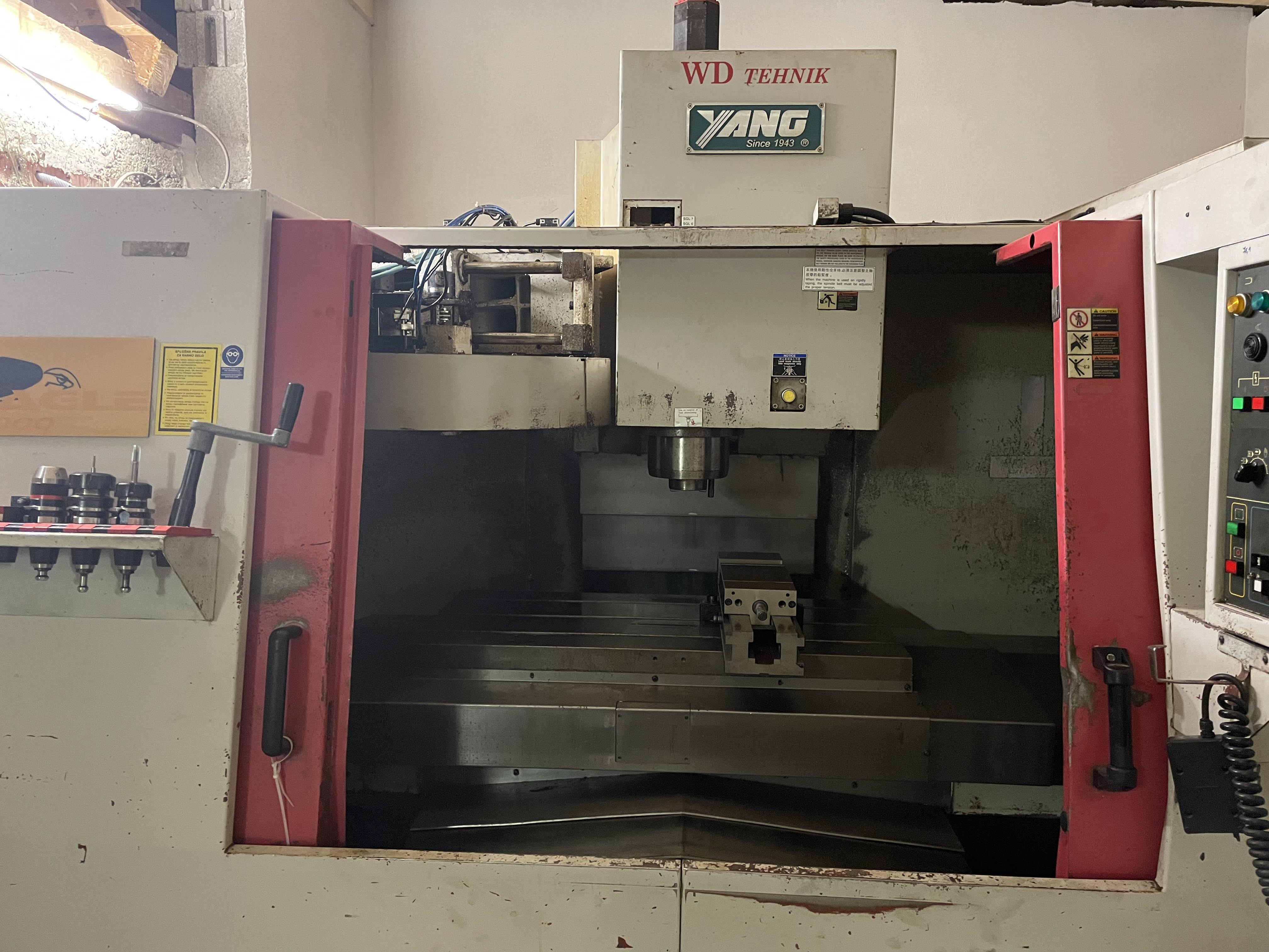

Kupili smo Eagle yang 1000 cnc, ampak na noben način ne morem vzpostaviti povezave z računalnikom.
Stroj je letnik 2000, sicer dela vse, ampak tole je pa res problem.

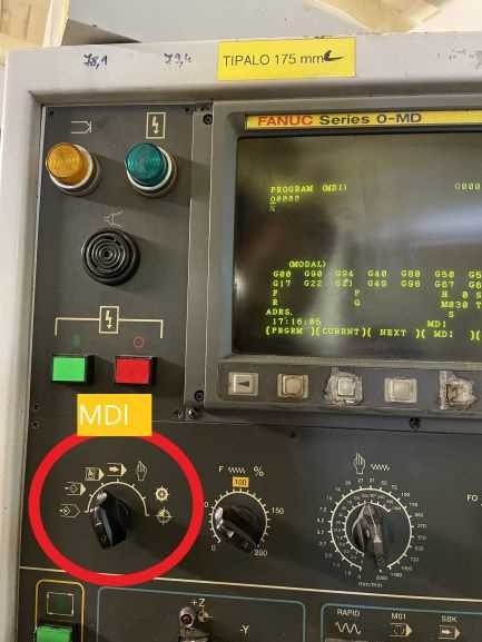

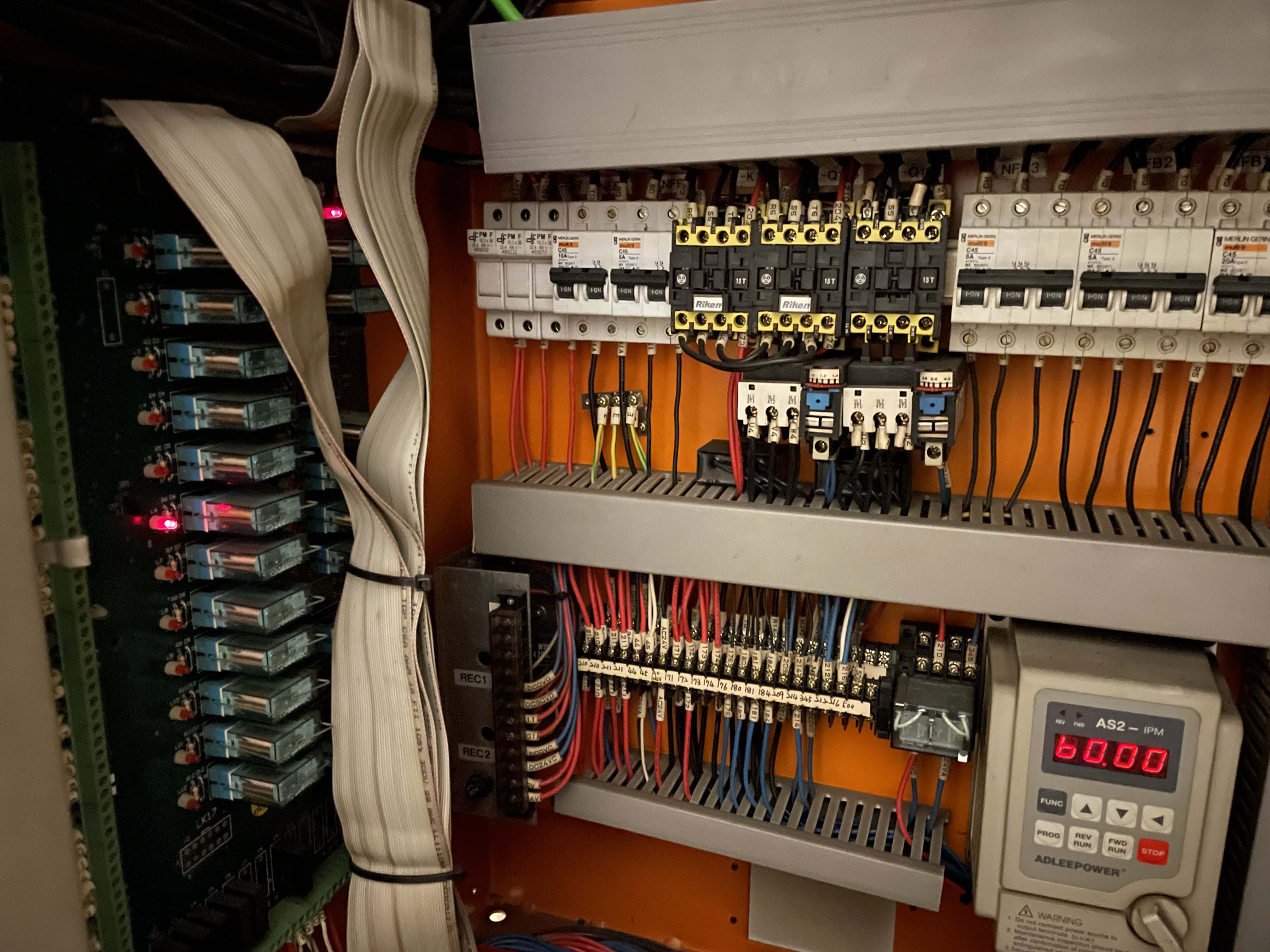

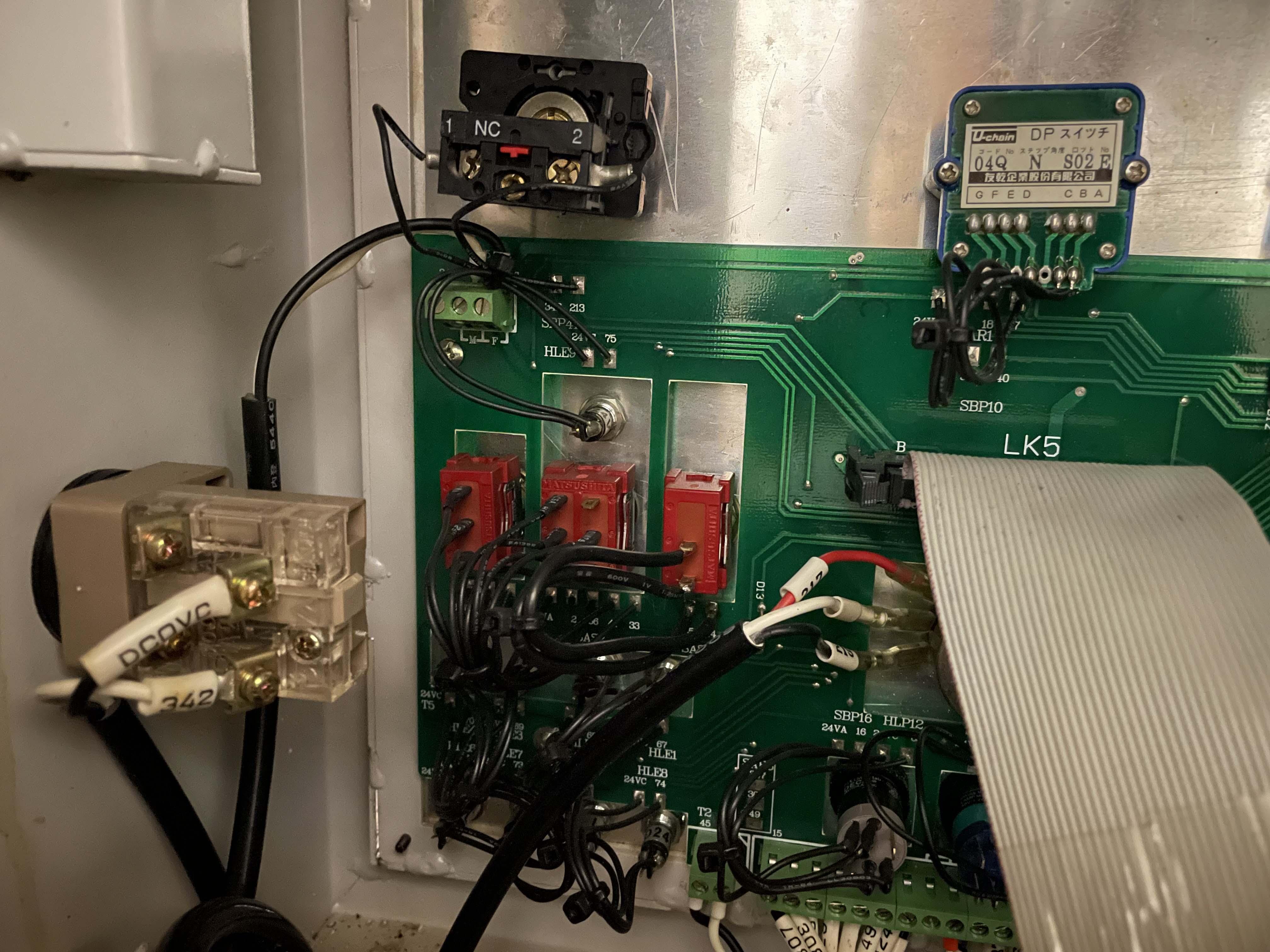

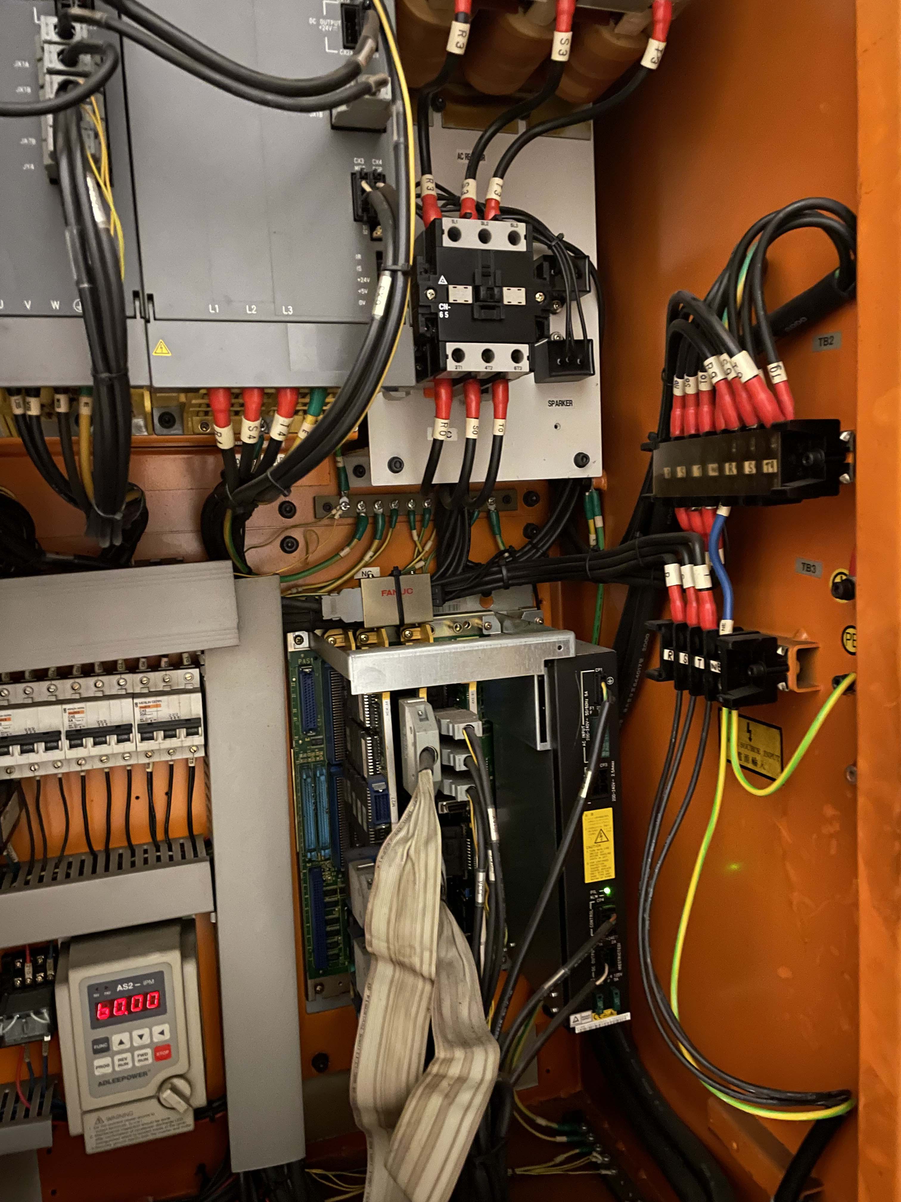

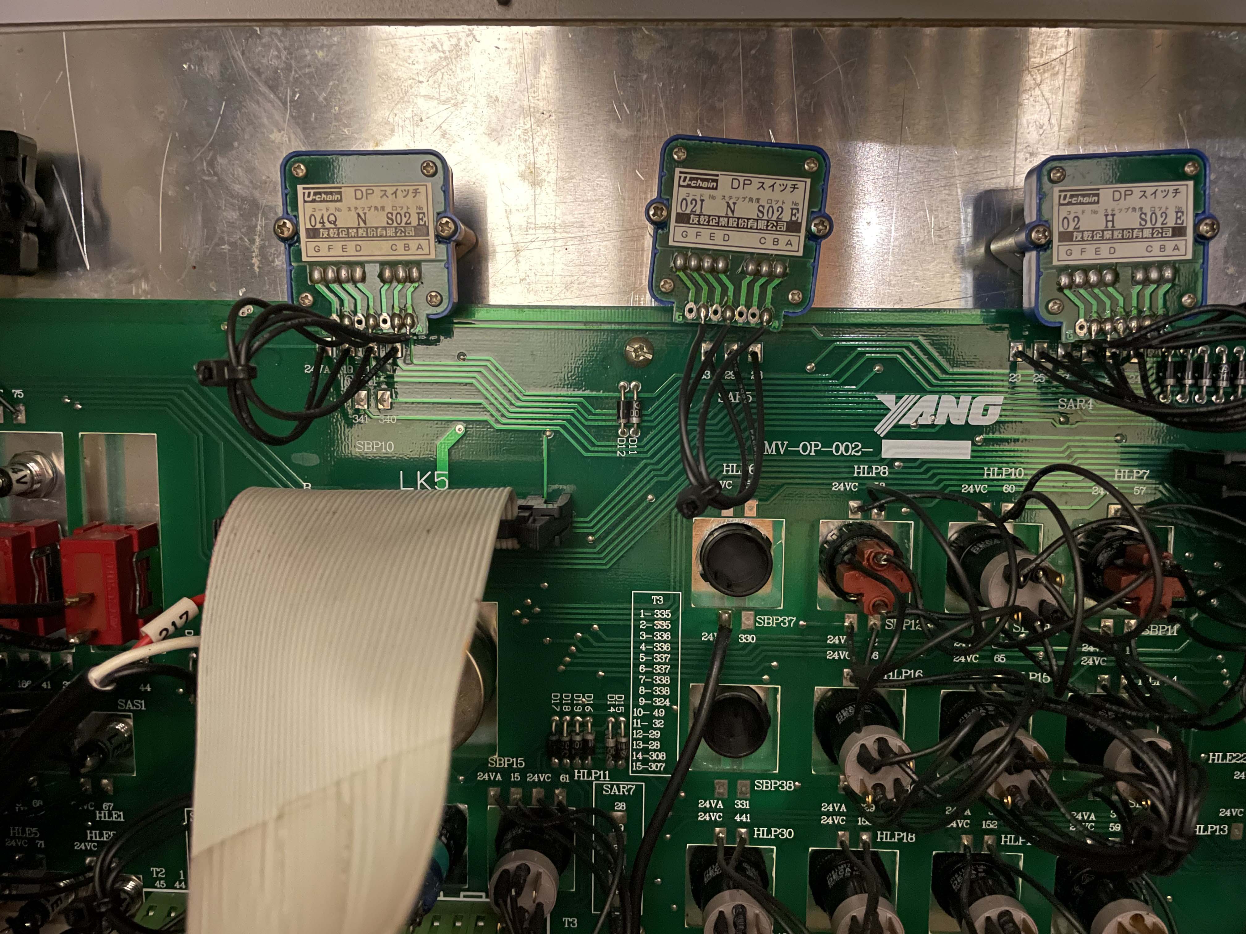

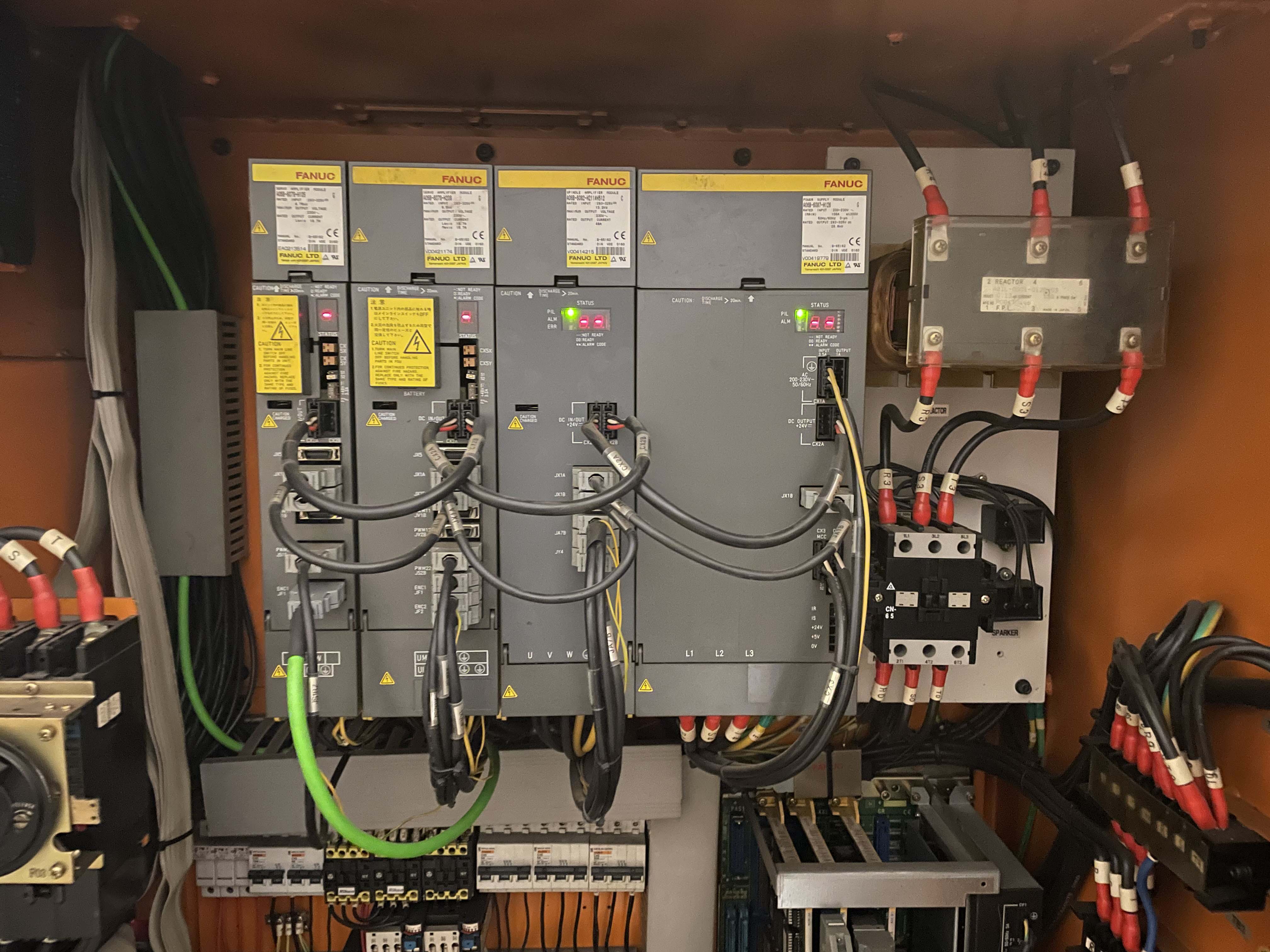

spodaj prilagam fotografije odprtega panela in elektro omarice. Stikalo, o katerem vsi govorijo smo res iskali, ampak meni se zdi da ga dejansko ni, niti mi ni jasno kje še pogledati.. Zakaj ga ni?
Glede CIMCO in stroja, se ujemajo vse nastavitve, zanimivo je da tudi fizično na stroju ne morem pobrisati nobenega programa??
Hvala za odgovore

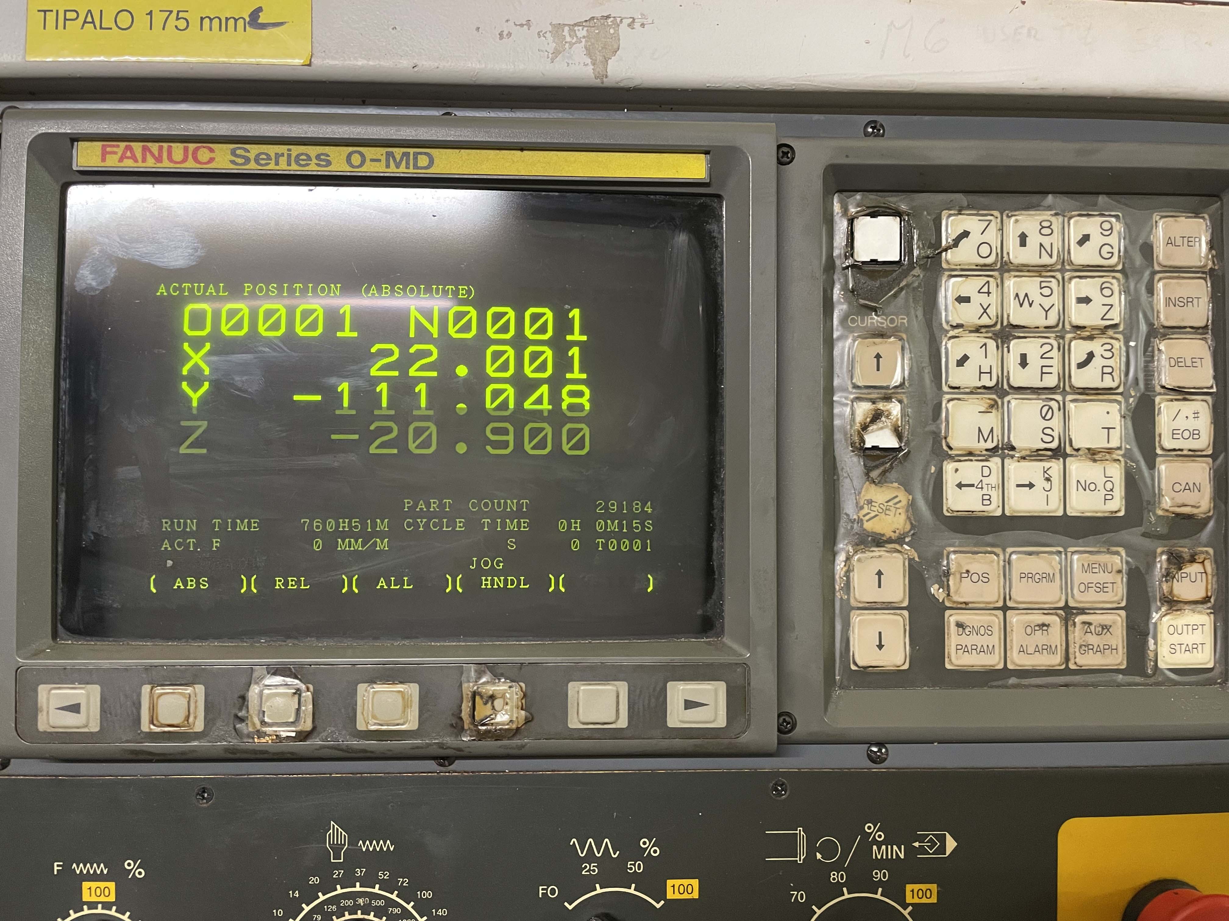

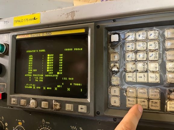

Fora je, ker key switch ni fizično na panelu, ampak v samih nastavitvah. Klicala sva nekoga ki je stroj postavljal, je delalo vse, odklapljal, in spet priklapljal, delalo vse, ko sem mu povadal težavo pa dejansko ni vedel zakaj se gre in od kje to, če je še ravno prej bilo vse bp.
Skratka, rekel je, da je verjetno čipovje, vezje ipd, tega pa ne zna popravit. Da je že imel primer in da ga niso znali rešit, so raje "nedelujoč" stroj prodali, usmeril naju je naj se obrneva na Taiwan...
No, na koncu sem pa pritisnil par tipk in nekako prišel do tega, prilagam slike, v pomoč mogoče še komu, ki bo imel tak problem. Dejmo si pomagat! :)
