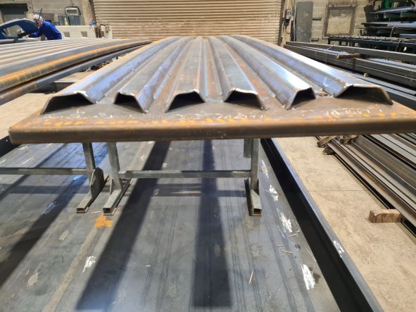

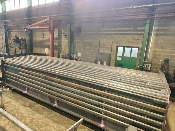

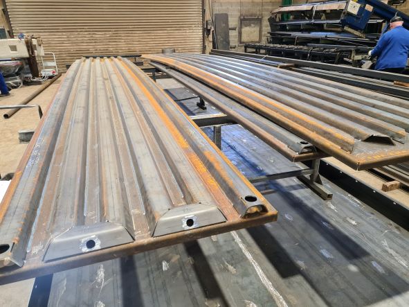

OdgovorNapisal/-a PEME » 4.5.2022 6:33
Fotografije v prilogi

OdgovorNapisal/-a fikus_ » 4.5.2022 7:16
Položite po dva "pleha" skupaj, da bodo navarjeni profili nalegali, našponajte konce, montažno zavarite nekakšne "C" nosilce, da bo držalo, potem pa v peč. Pri tem mora biti v peči zadeva dobro podložena, da se ne bo dodatno krivila.

OdgovorNapisal/-a borisk » 4.5.2022 7:20
S tem imamo nekaj izkušenj, ampak ker delamo z nerjavečim jeklom, imamo nekaj prednosti pa tudi slabosti. Zaradi spremembe kristalne rešetke imamo precej večje varilske deformacije, imamo pa srečo, ker nerjaveče zelo "ugaja" gašenje, kar pri nas pomeni ko gre majster z brenarjem čez, je od zadaj že en z cevjo z vodo....
Tvoje dno ni kritično, sploh ker ni spirale. Gredo na to še kakšne stranice ali ne? Js bi to poravnal mehansko, dve podpori, pa na sredini s cilindrom po malem stisnat, lahko na spodnjo stran daš še en flahajzn, pa spustiš skozi rol mašino, ali pa samo odpreš tista vrata na sliki, na vsaki strani podložiš z lesenim blokom, na sredini pa hidravlično dvigalko pa steber, pa "navintat".
Škoda ker ste delali dve, pri nas bi zagotovo to prednapeli v nadsprotno smer, tako da ga potem varilske deformacije poravnajo...

OdgovorNapisal/-a PEME » 4.5.2022 15:19
Hvala za pomoč, bomo poizkusili z mehanskim ravnanjem. Pod vrata in dvigalka pa da vidimo. Mogoče bomo imeli višji vhod v delavnico :D .
Drugače pa sem pri Slavonskem brodu našel eno podjetje katero se z takimi zadevami ukvarja.
Imam pa še eno zanimivo zadevo ta je še v fazi sestave malo pred varjenjem. Dolžina 7000, širina 2800mm in višina 1800mm. Z treh strani so ti "u"profilčki, vrh pa je odprt.
Potem pa še eni dve podobni zadevi. Ko bomo konec se bomo naučli kako pa kaj.
