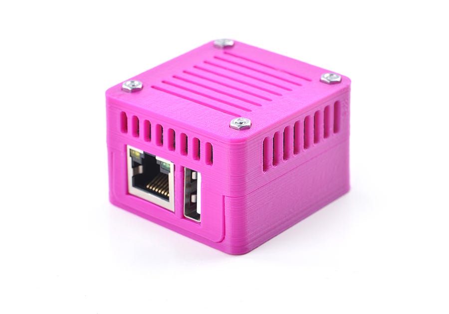

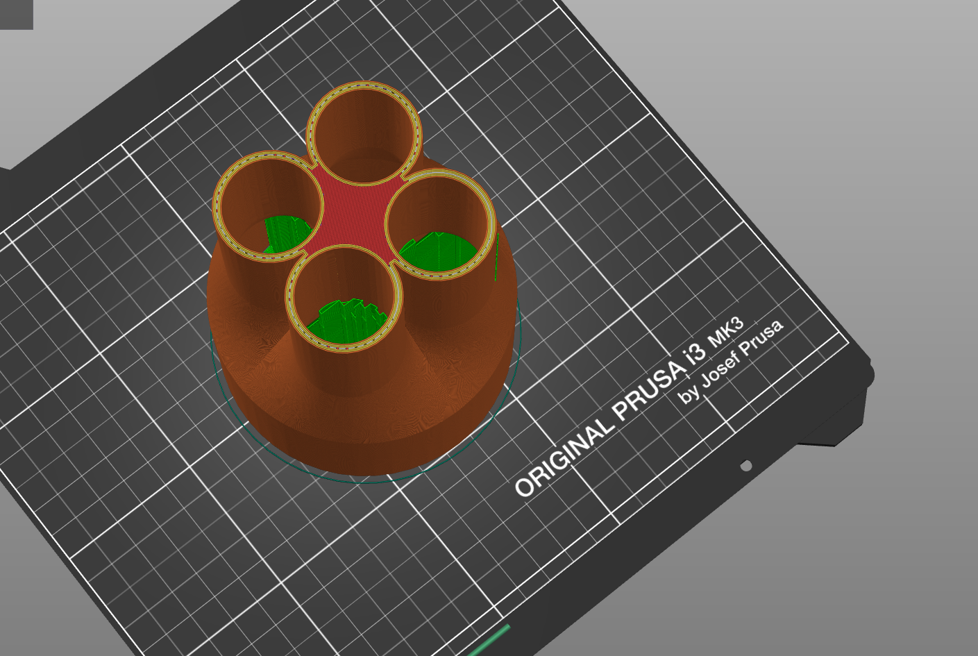

Kako se je kaj prijelo po firmah, sedaj so na trgu že več kot pet let pa nobene teme nisem videl tu. Razen enega, ki dela igrače s frnikolami.
Par primerov:
Tole je prototip za brizgano ohišje.
Ohišje za elektroniko
Igrača
Igrača za ženo ;)
Torej zakaj jih uporabljate po firmah, če jih?
