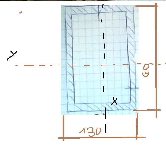

Imam problem. Na spletu sem našel kvadratno cev 130 x 60, ki ima odpornostni moment 40.44 cm3. To pomeni, da je postavljeno tako da se prepogiba čez velikost 60. Bi lahko kdo pojasnil kako se izračuna še drug vztrajnostni moment, če je cev obrnjena. BOM DODAL ŠE SKICO.
Izdelujem reč, ki bo vpeta samo na eni strani v steno. In sedaj bi rad dva okrogla nosilca porabil ki jih še imam. Če ima kdo kakšen program ali pa postopek, da bi znal to izračunat
Debelina je 5 mm
PS SKICA NI U SOREZMERJU :D

Ja v priročniku imaš za standardne profile, imaš tudi enačbo za poln profil. Kaj pa če imaš 50 x 60 profil pravokotni debeline 5 mm kako pa tega izračunaš
je pravilno da bi izdella iz sestavljenih likov in potem sam ozračunaš

Vsaka cev je dejansko sestavljeni profil in sicer zunanji obris kot pozitiven in odprtina cevi kot negativen. Za vztrajnostni moment velja enostavno seštevanje, za odpornostni moment pa računaš iz vztrajnostnega.
