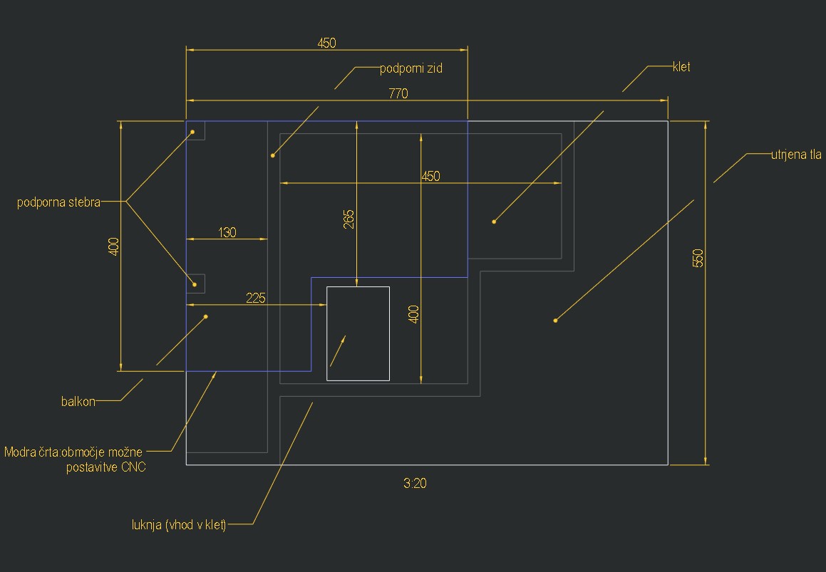

OdgovorNapisal/-a soteska » 7.12.2023 16:34
v garažo bi rad postavil CNC rezkalni stroj teže ca 5t. Imam precej specifično situacijo in sicer je garaža delno podkletena, plošča je debeline 15 cm, del plošče pa je »balkon«, podprt s stebri. Garaža je bila narejena pred kratkim, izvedena je kvalitetno, podporni zidovi in stebri so vsi iz armiranega betona. Na skici so razvidni (vsaj upam) vsi ostali podatki. Mere so v cm za boljšo preglednost. Stroja zaradi različnih vzrokov (vrata, vhod v klet...) ne morem postaviti kamorkoli temveč le na del, označen z modro črto (morda malekost čez).
Zanima me vaše mnenje, če bo plošča zdržala oz. če ima kdo izkušnje s podobno situacijo ter kakšen stroj bi bil primeren (model, znamka)? Ali so odmiki stroja od sten lahko manjši od 1 m?
Kakršnakoli informacija bo dobrodošla.

OdgovorNapisal/-a fikus_ » 8.12.2023 10:01
Debelina betonske plošče premalo pove o možni nosilnosti, manjka podatek o armaturnih mrežah.
Proizvajalci strojev imajo za svoje stroje podane točkovne obremenitve tal in položaj le teh, tako da se obrni na njih.

OdgovorNapisal/-a mmd » 9.12.2023 11:02
Pomemno ti je kok amature imaš v plošči ne debelina, kot ti je že fikus napiso
jaz sem dal dve mreži 100x100x10 in stremena vmes, vse skupaj okol 20 cm, danes stoji 8 t gor in ni težav, večja težava pri cnc rezkalnih je višina v domačih garažah.
Stroj odmakneš od stene toliko da prideš okol njega in imaš dostop do elektro omara, da lahko kaj popraviš v njej :lol: ne rabi pa bit 1m , pazi tudi da boš ime dovolj prostora za trak za spene.

OdgovorNapisal/-a soteska » 10.12.2023 15:17
mmd napisal/-a:Pomemno ti je kok amature imaš v plošči ne debelina, kot ti je že fikus napiso
Hvala za odgovora.A pod ploščo imaš prostor,ali leži na utrjenih tleh?
Vem da imamo 2 mreži v plošči,žal pa ne vem karaktreistik...

OdgovorNapisal/-a mmd » 11.12.2023 14:42
Na utrjenih tleh
