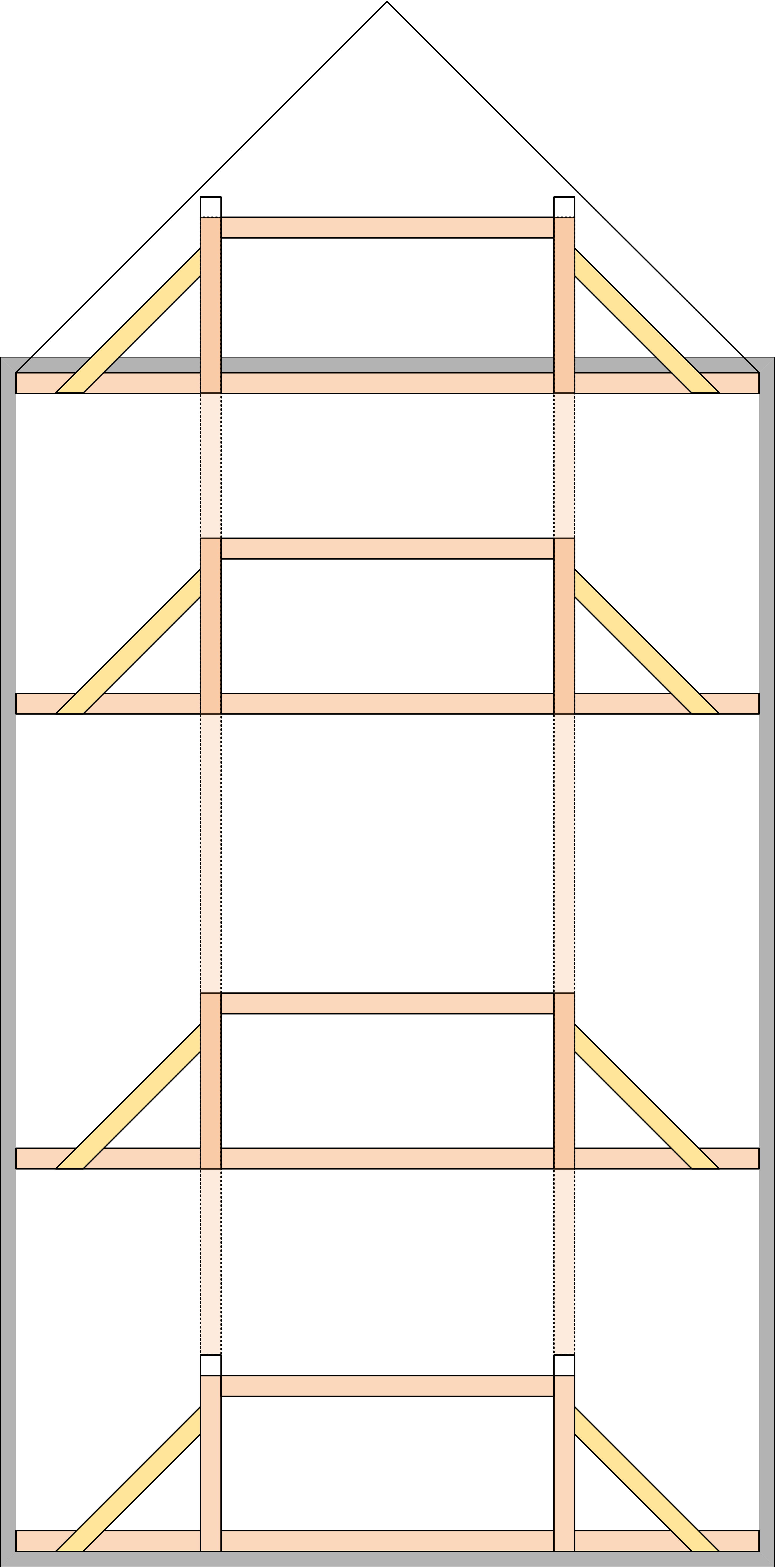

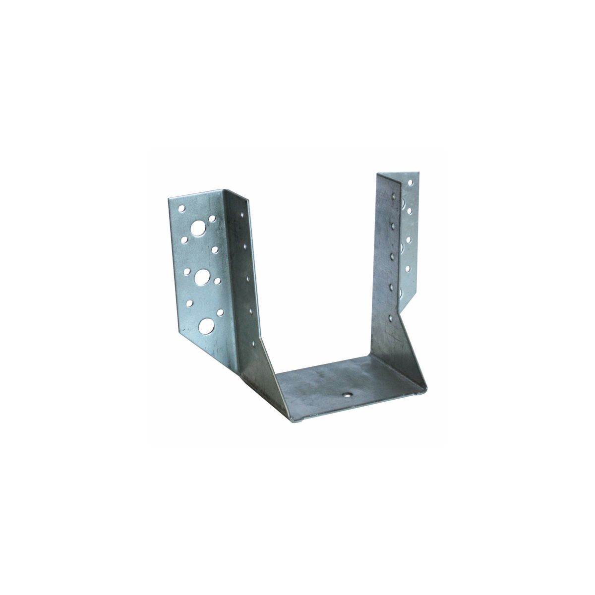

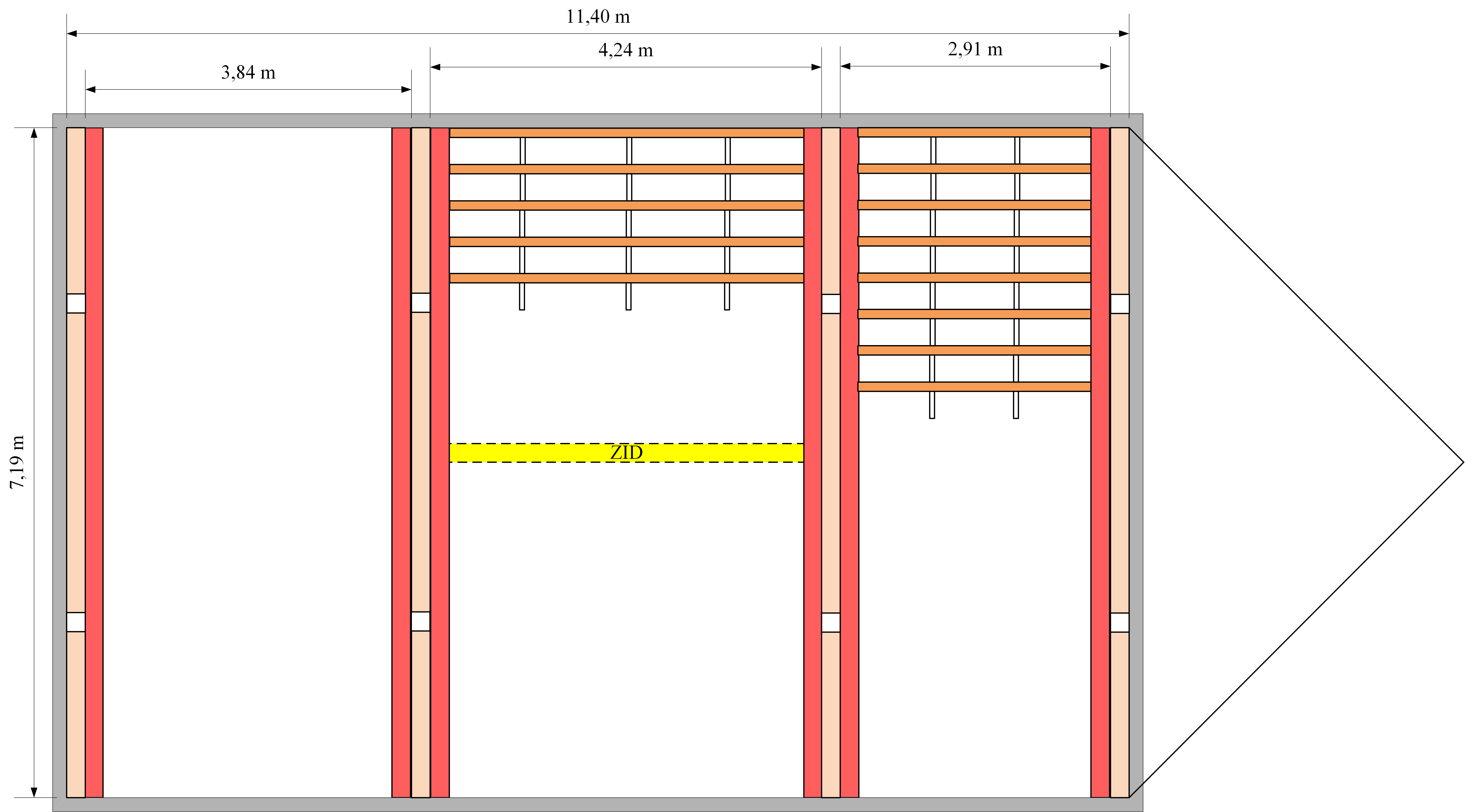

Zaenkrat pa prva dilema. Kakšne povezovalne elemente uporabiti, da bi bila pohodna površina stabilna in primerno urejena. Razmišljal sem o lepljencih 80 x 160, 40 cm razmaka - center, pomeni da je zraka vmes 32 cm, ena plast OSB 22 mm vijačene v lepljence, vmes filc.
Ostrešje in tramovi so narejeni z neverjetno natančnostjo (leto izgradnje okrog leta 1940), razdalje merjene kjerkoli odstopajo le kakšen milimeter.
Glavni tramovi na tleh so dimenzije 20 x 20 cm, nato so še pokončni in povezovalni vzdolž hiše (za lažjo predstavo, glej priložene skice). Vsi tramovi so v enem kosu, tudi vzdolžni 11,40 m dolžine so v enem kosu.

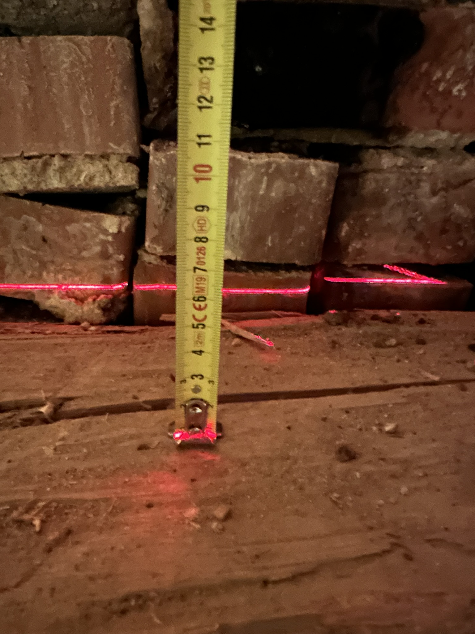

Uporabil sem še laser in preveril še "vago". Pri zidu so praktično nepovešeni, na eni strani je povešen na sredini za 5 mm na drugem pa je poves slabe 3 cm. Ta je tudi skoraj nič podprt.
Sem tudi razmišljal, da bi lahko podpiral na sredini, kjer je največji razmak na spodnji zid, ki se nahaja na sredini.
Več za predstavo pa v priloženih fotografijah in načrtih.

Vezni_element_za_lepljence

Še nekaj dodatnih fotografij za oris situacije.
Laser_poves
Laser_poves_osrednji_tram_1
Laser_poves_osrednji_tram_2

Te zanima samo izdelava nosilne konstrukcije tal, pritrjena na poveznike trapeznih obes ostrešja?
Če ne, povej kaj o višinah v podstrešju:
- od sedanjih tal do vrh poveznikov = glavni povezovalni tramovi
- svetla višina med poveznikom in razpornikom = prehod iz ene v drugo tretjino podstrešja
- od tal do slemena = spoj špirovcev
Ne vidim dostopa na podstrešje.

Zanima me samo izdelava nosilne konstrukcije tal pritrjena na poveznike trapeznih obes ostrešja. Kot dostop lahko smatramo, da bo nekje iz strani na pohodno površino tal, torej ne bo imelo vpliva na statiko tal. Obstoječe konstrukcije se ne bo spreminjalo, vse ostane, se bo poščetkalo, namazalo in kasneje delala izolacija pod streho.

Sem skiciral, ker nisem prepričan da najboljše razumem. Torej ideja da ob obstoječo naredim levo/desno nov nosilec (bi morali biti enakih dimenzij 200x200 mm?) in nato na nove obešam prečno. Na koncih pa so obešeni enako kot obstoječi na zid, ki jih podpira.

OdgovorNapisal/-a Žerjavar » 20.2.2024 19:00
GregorN napisal/-a: nisem prepričan da najboljše razumem. .
Predlagam nekoliko drugače. Položi se na razmak (morda 100 cm) stropnike 720 cm, nanje pa nosilne deske. Nato zvočna izolacija (plošče kamene volne), plavajoči estrih (dve plasti tanke iverice) in talna obloga. Nič od zvočne izolacije navzgor se ne dotika konstrukcije ostrešja, da se ne prenaša udarni zvok (koraki, padec žlice, ...).

Sedaj me je zaskrbelo, da bi bil pod višji od obstoječih tramov, pa sem nekoliko šlampasto gledal. Tramovi so nekoliko višje v steni podprti in imam še nekaj prostora, da bi konstrukcijo naredil tako, da se zaključi na nivoju tramov. V priponki torej predlagan sendvič. Višino tramov bi pa rad ujel, ker bodo drugače prehodi nizki (povezovalni prečni tramovi ostrešja, so nekoliko nizko).
Sedaj ko razmišljam bi spodnji trami tudi lepo vizualno ločili prostore, hkrati pa rešim težavo prenašanja zvoka. Špranje (med novo konstrukcijo in konstrukcijo ostrešja) lahko verjetno zaprem kar z enako kameno volno ali?
So lahko tramovi in prečne deske tudi žagan les? Ali mora biti lepljenec?
Kaj takega je dovolj za zvočno izolacijo spodaj? https://www.merkur.si/material-za-suhi- ... 600x900mm/
Po plasteh torej:
Rdeča - Talna obloga
Oranžna - OSB 12 mm (križno vijačena)
Modra - Kamena izloacija 18 mm
Rjava - Vodoravne nosilne deske
Rdeča - Novi trami 720 cm
Vas razumem (razmišljam) pravilno?

OdgovorNapisal/-a Žerjavar » 21.2.2024 6:58
Žerjavar napisal/-a:, povej kaj o višinah v podstrešju:
Kakšno skrivnost čuvaš?
Debelina opečnatega dela zidu za naslon stropnikov?
Lahko ti povem najcenejšo kombinacijo desk in stropnikov, če poveš ceno za m3 žaganih desk in m3 tramov, oboje v kvaliteti C24 (smreka).
