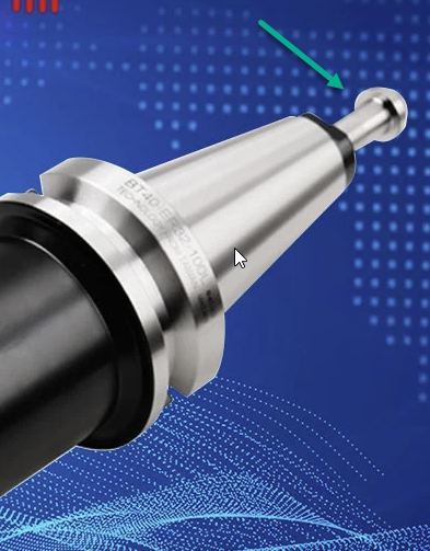

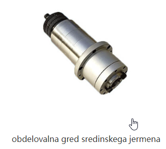

Potreboval bi v naslovu omenjeno gred. Kitajci ponujajo precej tega, je pa pri njih v glavnem problem dokopati se do katalogov in modelov.
Zadeva naj bi izgledala tako:
Gred se vrti preko zobate jermenice, imeti pa mora vpenjanje kot je prikazano na spodnji sliki, na trn na vrhu konusa BT-40:
Če prav razumem delovanje, se z zadnje strani pritisne na os, da se konus izpne, vpeto jo pa drži vzmet v osi.
Na koga bi se lahko obrnil za nabaviti omenjeno os, da bi pa imel izdelke podprte z katalogi in po možnosti z CAD modeli, saj je potrebno okoli gredi kar nekaj tega dograditi.

Temu se reče vreteno, če te je strah kitajcev, potem kontakitraj mogoče WD tehnik, kjer se bodo namest tebe dogovarjal s njimi, ampak če namesto da gledaš po alibabi ali po njihovi spletni strani kontaktirač prodajnika, boš podatke dobil prej kot pri kakšnem našem.

Tu ni kakšne znanosti, vreteno vrtiš s zobatim jermenom in servo motorjem ali motorjem in frekvečnikom. Sredica vretena ima vzmetne podložke ki držijo konus z gobico v vretenu. Če hočeš izpeti orodje moraš imeti na vrhu pnevmatski ali hidravljični cilinder, ki ti to sredico pritisne navzdol, takrat klešče izpustijo gobico.
Povej zakaj rabiš, dobijo se tudi kompleti z internim motorjem, ki se uporabljajo predvsem za rezkanje lesa in aluminija, imaš tudi evropske proizvajalce, recimo elte.

ne mislim za hobi. Za kaj rabiš sem mislil v smislu ali boš fi10 rezkar vrtel na 15000 obratov ali boš z fi 100 glavo planal s 1000 obrati. Ali boš imel avtomatsko menjavo orodja. Bo ta stroj obdeloval plastiko, jeklo ali bo le vrtal luknje. Bo to 500kg težak stroj ali bo imel 5 ton.... ...bo lažje kdo kaj predlagal.
Drugače sem mislil sem na take malo bolj profi zadeve:
https://www.elte.eu/en/product/tma6-ev-hsk-f-63/
Od kitajcev so popularni in ugodni pa bt30, recimo takle komplet:
