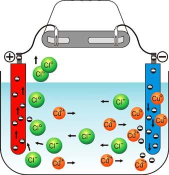

Galvanizacija je postopek obdelave površin kovin in predmetov iz drugih elektroprevodnih snovi, pri čemer se na površino predmeta nanese tanek sloj kovine, zaradi videza, boljše električne prevodnosti, korozijske zaščite... Od kovinskih prevlek se največ uporablja kromiranje, nikljanje in cinkanje-tu imaš nove pojme za iskanje. Kovine se lahko nanaša na železne predmete z elektro galvanizacijo ali s potapljanjem predmetov v raztaljeno kovino.
Elektrogalvanizacija je postopek pri katerem nanesemo kovinsko plast ene kovine na predmet iz druge kovine s pomočjo elektrolize (galvanski člen, če se še spomniš...). Kovinski predmet, ki prevaja električni tok priključimo v elektrolizni celici kot negativno elektrodo- katodo. Na katodo potujejo po raztopini kationi kovine, ki jo želimo izločiti na katodo, na njej oddajo elektrone in se izločijo v obliki tanke kovinske plasti.
Katione kovine dodajo v galvansko kad kot topne soli, ali pa je lahko anoda iz ustrezne kovine. Anoda se pri elektrolizi raztaplja in sprošča v raztopine katione kovine. V kopeli morajo biti tudi razni dodatki, ki omogočajo enakomerno prevleko in lep sijaj prevleke.

Katoda predmet ki ga NI ali CR anoda svinčena plošča PB, elektrolit:H2SO4+soli Ni ali CR ,temperatura je zaradi hitrejše reakcije .
