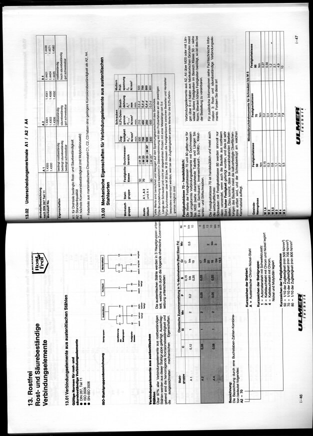

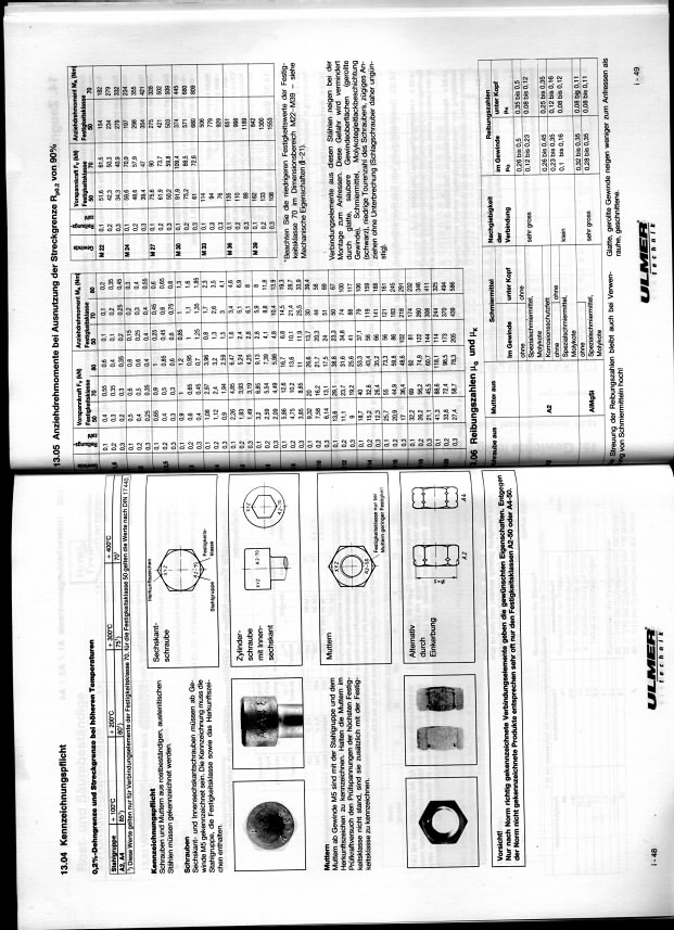

OdgovorNapisal/-a čiro1950 » 12.3.2007 12:05
Pogledate lahko tudi v: www.bossard.com .Odprete Catalog, Technical information on fastening technology, Mechanical properties for fasteners made from austenitic stainless steeel; za privijanje pa: Preload and tightenig torques.

OdgovorNapisal/-a gost29 » 12.3.2007 14:56
sem že iskal na bossardu pa...
Hvala za odzivnost in pomoč
