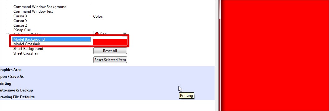

Imam nekaj težav s programom Draftsight (ver. 11.3.1131). In sicer, barve ozadja (model background) mi nikakor ne uspe spremeniti v črno.
V options -> system options -> display -> element colors; mi sicer barvo uspe spremeniti ter spremembo potrditi, ampak ozadje le za trenutek ˝posveti˝ črno, nato pa je zopet belo. Bral sem nekaj o teh težavah na tujih forumih, vendar nisem našel nič uporabnega. Morda je tu kdo s podobno težavo, ki mu jo je uspelo rešiti?

OdgovorNapisal/-a ManiaC » 9.6.2011 11:01
Sem ga pravkar inštaliral in imam ozadje v model že po defaultu črno.
Dela mi pa tudi če zamenjam za katerokoli drugo barvo. Uporabljam pa win 7 x86. Verzija je pa ista kot pri tebi.
Lahko pa probaš z reinštalacijo, mogoče je kaj zajebalo pri registrih...
