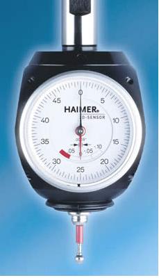

Taster je Tak, kot tale na sliki, samo gor namesto "HEIMER 3D-sensor" piše "FH 3D-taster".

hartan napisal/-a:Taster je Tak, kot tale na sliki, samo gor namesto "HEIMER 3D-sensor" piše "FH 3D-taster".
[/img]
ja isti kot pri nas, drugače je pa gapi vse povedal. pametno je če se zaletiš da preveriš najprej vijake, samo tega nobedn ne naredi.
