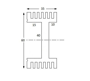

Zdravo.
Zanima me koliko približno bi stala izdelava ohišja za led svetilko. Mislim, da bi se zadevo lahko samo postružilo iz kosa alu palice. Mere so okvirne (kak mm gor dol ne igra vloge).
Še ena stvar mi ni jasna. Na vmesno steno (debelina cca. 1cm) bi bile prilepljene ledice, katere se pri maksimalni moči kar močno grejejo.
Kolega pravi, da bi tanjša stena bolje odvajala toploto do hladilnih reber. Me zanima ali to drži?
Hvala, Andrej

OdgovorNapisal/-a Žerjavar » 5.5.2012 6:42
se bo začela toplota odvajati z sevanjem in prestopom. Se pravi prevodnost aluminija ne vpliva. Sevanje in prestop toplote pa sta odvisna od površine in medija(zraka)
Da, vendar se mora toplota od izvora dovesti do hladilne površine. Bolje se bo prevajalo, če bo presek (debelina) prevodnega medija (Al) večja (večja debelina). V konkretnem primeru velikosti (hladilna površina 1,5 dm2) je večina padca temperature od ledice do zraka v prostoru prav na hladilni površini (prestop + sevanje). Od skupne razlike temperature odpade na materjal konstrukcije le 2,5% pri debelini 10 mm in 20% pri debelini 1 mm.
- Pri debelejšem rebru se bo nekaj bolje hladilo.
- Smiselno je povečati hladilno površino (globlje zareze, več zarez).

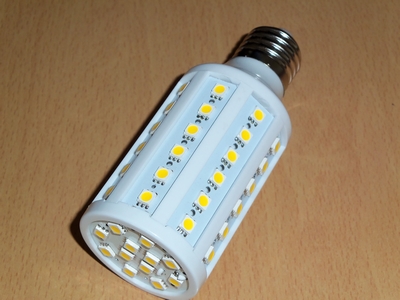

OdgovorNapisal/-a bpod » 5.5.2012 7:28
Kot zanimivost - 12W SMD LED žarnica s 60 LED diodami s svetilnostjo 1080Lm, se segreje na cca 30 - max.35°C. Segrevanje ni tako strašno..
PS: Tolikšno svetilnost ima 90W klasična žarnica z nitko.

OdgovorNapisal/-a retrorope » 9.5.2012 12:12
To mi je jasno, da več kot je reber, večja je površina stika z zrakom preko katerega se prenaša toplota iz ohišja v okolico.
Ni mi bilo jasno glede same debeline stene. Kolikor sem zdaj razumel, debelejša bolje odvaja toploto kot tanjša, vendar je tukaj bistveno večji zastoj pri prenosu toplote na stiku Alu-zrak kot v samem aluminiju. Se pravi poltanjša stena ne bo poznala pri hlajenju.
