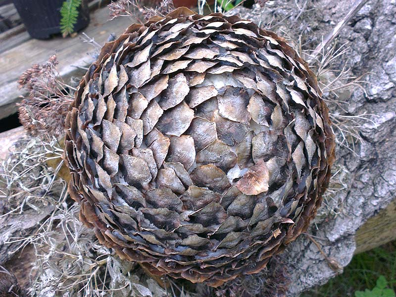

OdgovorNapisal/-a stealth » 29.6.2014 20:09
Lahko pa ga narediš tudi tako, da vzameš malo večje jajce iz stiroporja, potem pa nabereš nekaj storžev od smreke in jih 'olupiš'. Nato te 'olupke' - semena nalepiš na jajce in jajce prebarvaš z bronzo. Ta stvar sicer ni preveč obstojna, če jo prijemajo v roke, če pa je v škatli kot v filmčku pa ne bi smelo biti problema.
Kako to izgleda lahko vidiš na fotografiji (sicer ni prebarvano).
Še enostavneje pa je morda tole: http://www.ustvarjalna.si/ucilnica/kako-izdelamo-zlato-jajce
