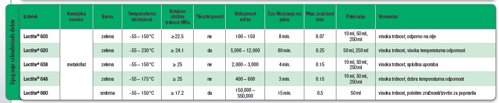

Površine je potrebno očistiti! Npr. Loctite čistilo 7063. Za lepljenje se pa lahko uporabi Loctite 660. Pri demontaži je potrebno segreti nad 150 st. C.
Imaš veliko izdelkov s podobnimi lastnostmi, samo vprašanje če se jih da takoj dobiti. Pa tudi drugi proizvajalci obstajajo (če je kdo alergičen na Loctite), kemija je pa praktično enaka.
KLoliko je pa določeno lepilo "močno" moraš pa gledati pod natezna oz. strižna obremenitev.

Če je ohišje iz kakšne sive litine, zna biti malo problem, ker težko učinkovito odstraniš maščobo. Tudi segrevanje ne pomaga, razen če segreješ na temp. ~ 200-300 st. C, ko maščoba zgori. To pa, če ne boš razstavljal, ne pride v poštev.
Večkrat pošpricaj z Loctite razmaščevalcem, pa bi moralo biti OK, pa preden do konca izhlapi spihaj z zrakom.
Puša pa mora imeti nekaj presežka ter utore (navojnica globine ~0,2 mm, širine ~ 1 mm, vzpon 6-8 mm) v katerih se ujame lepilo.
