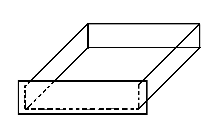

OdgovorNapisal/-a framus64 » 24.1.2015 22:26
Skica na hitro :)

OdgovorNapisal/-a bpod » 25.1.2015 9:42
Tole se dela z laserskim razrezom in krivljenjem. Sico npr. je pravi naslov.
Prvo stranico pa lahko variš, vijačiš s kotniki ali pa točkovno variš, če si izrežeš zadevo na spoj kot uporabljajo tišlerji v vogalih... ne vem točno kako se reče temu. Zadeva bo estetska in narejena v 1/4 časa kot ga porabiš pri tvojem načinu dela.
