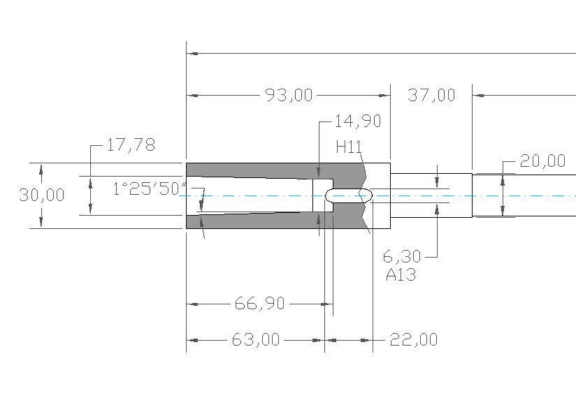

1. Zanima me, če so dimenzije zrisanega konusa pravilne. Malo so mi sumljive internetne literature.
Morse konus MK2.jpg (31.99 KiB) Videno 2835 krat

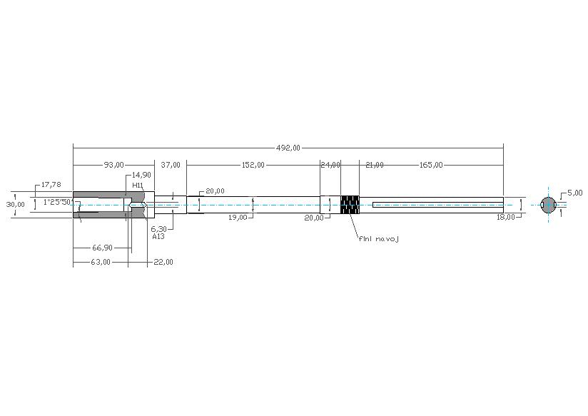

2. Kot drugo me zanima kolikšna naj bo toleranca osi v predelu radialnih ležajev. Obe strani pinole sta uležajene s po enim aksialnim in enim radialnim ležajem d=20, D=47, B=14. Imam občutek, da sem zadevo razstavil brez večjega napora tako s zunanjega dela kot iz gredi. Predvidevam, da mora biti na gredi ujem dokaj tesen:
Pinola za vrtalni stroj.jpg (25.23 KiB) Videno 2835 krat
3. Kateri material in obdelava je primerna za te zadeve?
4. Na koga naj se obrnem za izdelavo pinole? Zahteva je, da je narejeno zelo kvalitetno (gorenska/ LJ)?

Živjo. Če misliš komplicirati in narediti zelo kvalitetno zadevo boš moral kupiti material za poboljšanje, nesti k strugarju, nato na toplotno obdelavo in kasneje na brušenje - ležajna mesta in konus. Če pa ne boš kompliciral pa kupi poboljšan material in nesi skico in material k bližnjemu strugarju pa ti bo izdelal pinolo. Tolerance za ležaje bo že on vedel.

če gred ni kakorkoli zvita in je problem samo konus, naj ti ga dober drejar popravi, samo en "Šliht Špon" ne rabiš delat cele nove, no to veš ti, ali ste že poizkusili, ja kot za mk2 je v redu

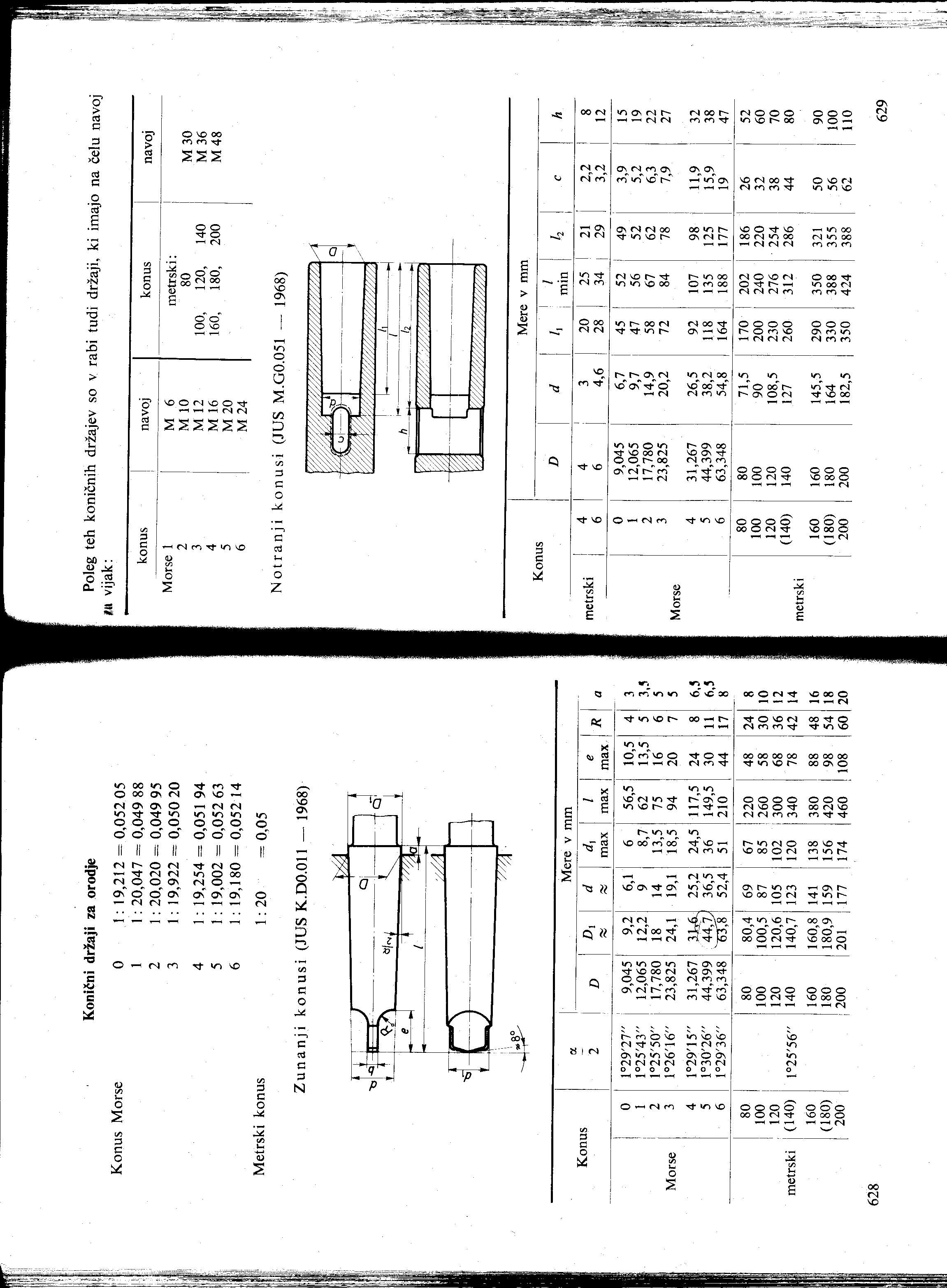

vili napisal/-a:če gred ni kakorkoli zvita in je problem samo konus, naj ti ga dober drejar popravi, samo en "Šliht Špon" ne rabiš delat cele nove, no to veš ti, ali ste že poizkusili, ja kot za mk2 je v redu
Vidim, da bo treba ata Krauta kupit :-). Kakor gledam pinolo, le ta nima dovolj mesa, da bi kaj kvalitetno pritrdil nanjo. Žal bo investicija malo večja.
