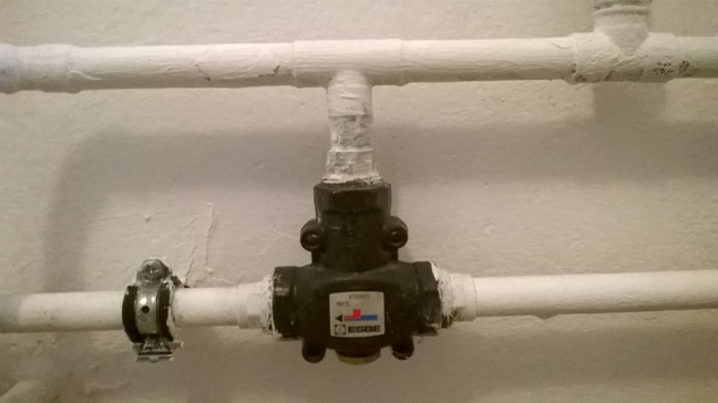

no, tole imam pa jaz vgrajeno v sistem,
termostatski ventil, ki ne spusti prej vode do radiatorjev dokler se ne segreje na 60 st in ne spušča hladnejše v peč od cca 60 st, to je to
sicer voda sama po sebi ni tako hudo problematična, problematično je žveplo, ki je v vseh trdnih gorivih, pa tudi v naftnih derivatih (dizelin) - žveplena kislina, ki pri kurjenju nastaja, ta je problematična in ta grize pleharijo... :evil:

@vili a je to kak mešalni ventil oz. kako se mu reče in kje ga je smotrno vgradit v sistem? Kje, mislim mesto vgradnje, pri sami peči ko voda začne potovati po ceveh ali pred samim grelnim telesom?
Pri nas prav tako nimamo mešalnega ventila, imamo pa naležni termostat in ko je bakrena cev dovolj vroča (termostat je nastavljen na 45 st) vklopi črpalko in začne šibat vodo v grelna telesa.

to je termostatski mešalni ventil, deluje pa kot sem opisal, "auslauf" začne odpirati pri 60 popolnoma odpre pa pri 70, ponavadi se ga vgradi za pečjo, pred vsemi grelniki, v "riklauf" peči pa ne pusti, da bi bila voda hladnejša od 60 (ta 60 je običajna nastavitev, se pa dobijo tudi druge nastavitve, vsaj mislim...), to pomeni, da bo voda v sistemu samo mlačna, zato je treba peč goniti na 70 ... 80, da bo zadosten in dovolj topel tok v grelnikih, čuvaš pa peč, ki ni ravno poceni...
če imaš na radiatorjih termo ventile, ne vem zakaj bi reguliral še kako drugače, mislim, da je to popolnoma dovolj, zadevo moraš samo "uglasiti", to pa ne boš naredil v pol ure ampak v parih dneh, imam na radiatorjih samo "danfose", brez česarkoli drugega, ja črpalka v peči se vklopi pri temp. vode 40, ampak do 60 vrti vodo samo po peči...

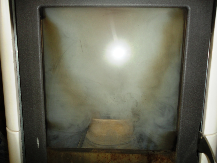

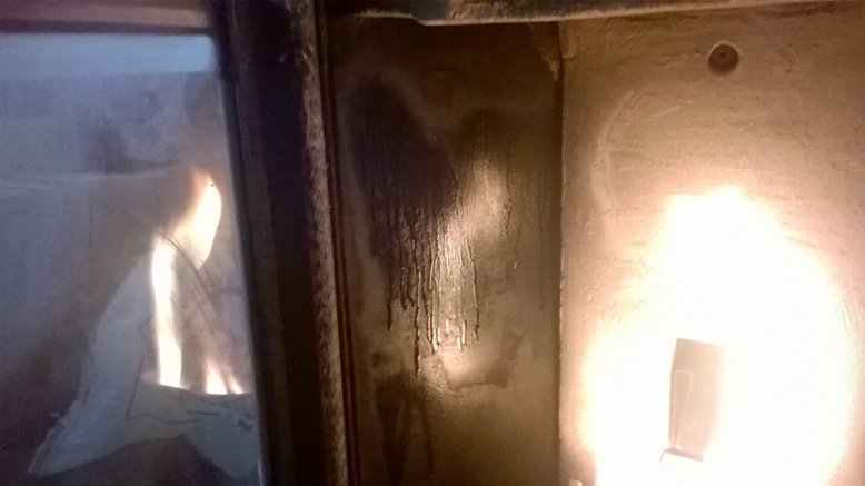

OdgovorNapisal/-a vili » 16.2.2016 12:31
malo sem se igral:
zakuril kamin brez prisilnega vleka, v kurišču je kadilo, nepopolno gorenje
po kakšnih desetih minutah je bila stena "poscana", kondenz, kaj je pa vse v kondenzu pa sam vrag ve :evil: , voda v kotlu je imela
okoli 30 st C
s tem hočem pokazati, kaj se dogaja, če je v kotlu temperatura prenizka in neoptimalno gorenje :o :
