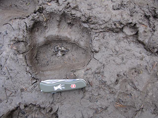

Eden boljših materialov za nože je 1.4116 ali x45CrMoV15.
Sam uporablljam navaden švicarski nožič, kot je na tej sliki:Slika
Ima dovolj kvalitetno rezilo, je varen za prenašanje, je poceni, je vdržljiv, žaga na njem reže kot motorka.
Ni ga dela da ta nož nebi zadostoval. 12 let sem ga uporabljal pri skavtih, sedaj pa ga uporabljam kot lovec. (no vmes sem tri ali štiri že izgubil)
Kdo ga je naredil? ŠVICAAARRRRJI
