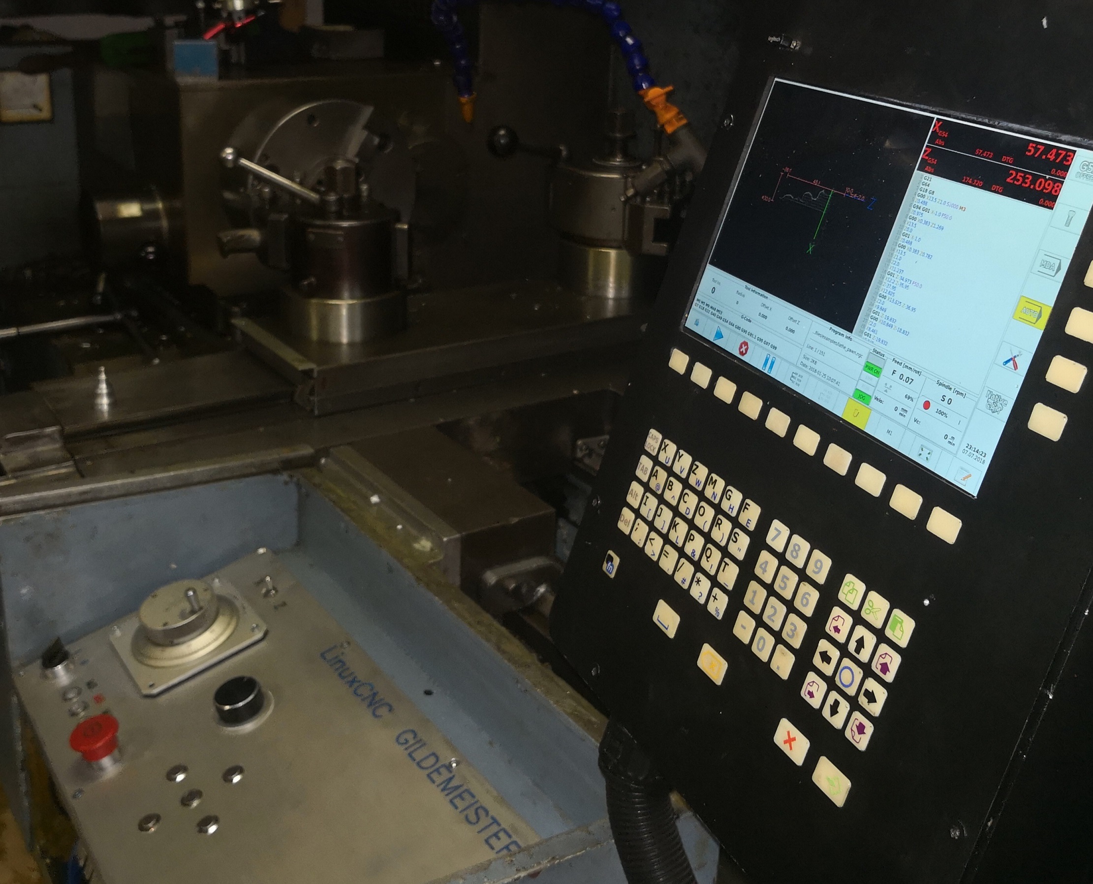

Kompleten krmilnik od takšnega stroja sem ravno prejšnji teden zabrisal v kontejner.
Sedaj zgleda takole:

OdgovorNapisal/-a mitt » 11.3.2019 6:44
Malo sem se butasto izrazil. Hotel sem povedati, da škoda, ker bi ga lahko dobili ugodno za rezervne dele. V drugem postu te teme je omenjen prav ta moj stroj.
Krmilnik je deloval brezhibno, je pa kot tak neuporaben za kako resno delo. Zato smo šli v predelavo.
Motorji, napeljava in komplet elektroomara je ostala stara, v kanto je šel samo NC.
