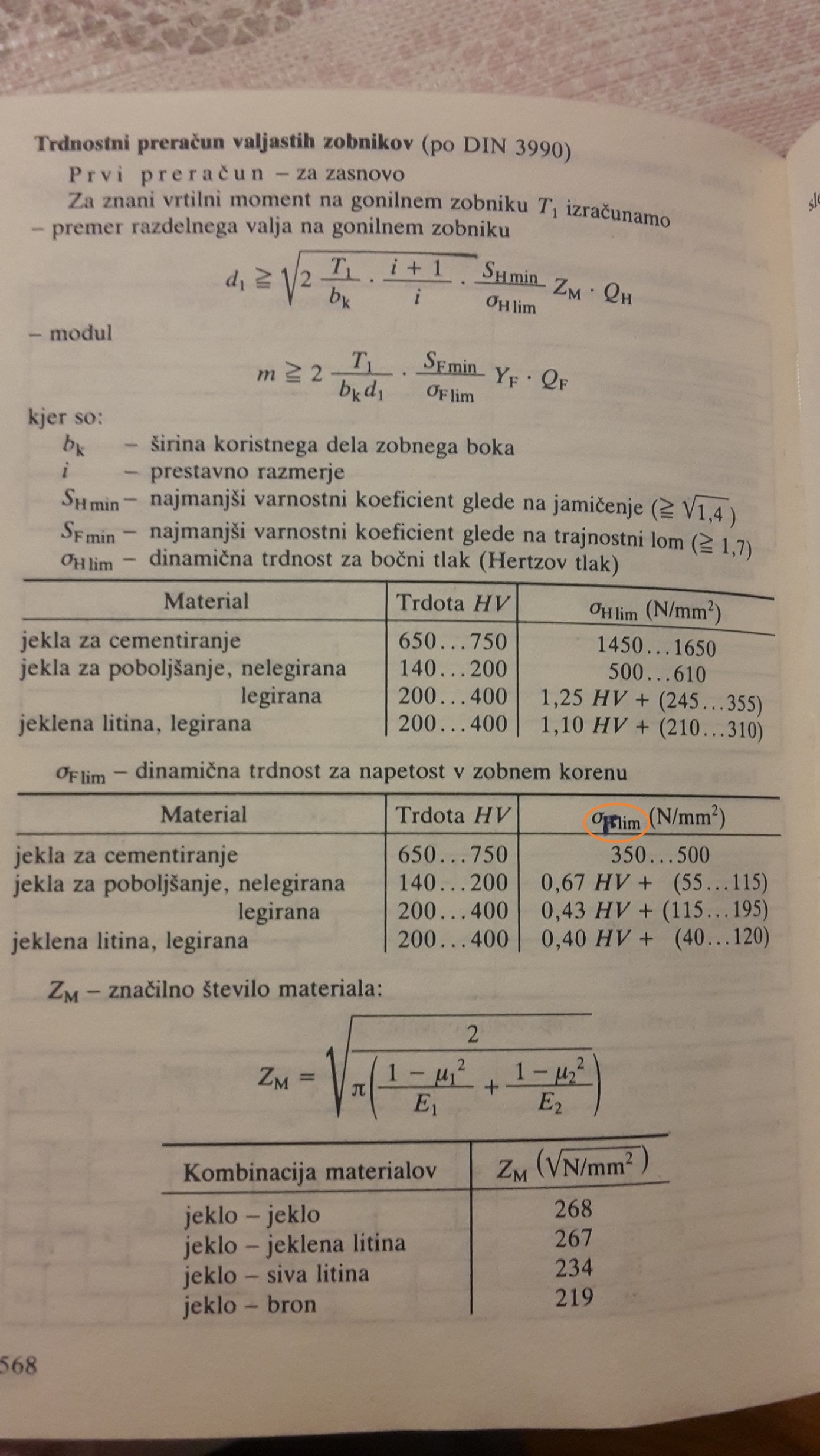

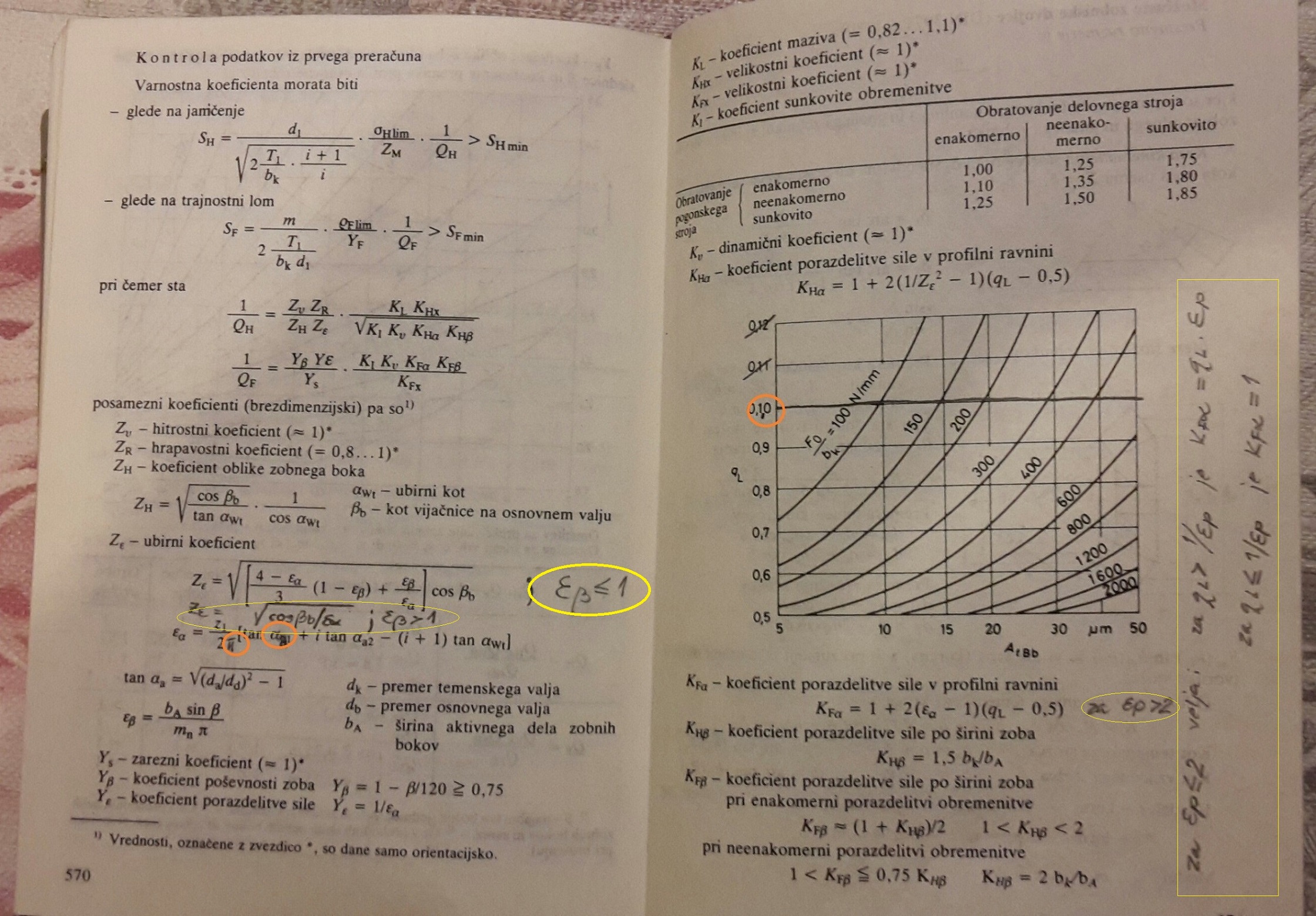

1.Poleg znanih napak pri krčnem nasedu bi morali za resno uporabo dodati še dodatek tesnosti zaradi plastične deformacije profila-nepravilnosti površin zaradi tlaka na ploskvi med čepom in obročem, dodatno večji temperaturni razliki zaradi varnosti, skratka vse kar je v objavljeni predlogi za vaje iz strojnih elementov. Jaz sem si za predlogo pomagal z: KLINGELNBERG , TECHNISCHES HILFSBUCH, 1960. Ta priročnik(seveda novejši) manjka v srebrni zbirki, ki je bila pred kratkim objavljena.
2.V Krautu iz 1987 so napake pri trdnostnem izračunu zobnikov in prilagam sliki.
kraut 1987 stran 568.jpg (809.26 KiB) Videno 948 krat
kraut 1987 stran 570.jpg (903.37 KiB) Videno 948 krat
V izdaji 1994 je nov trdnostni izračun, ki ga še nisem uporabil.
