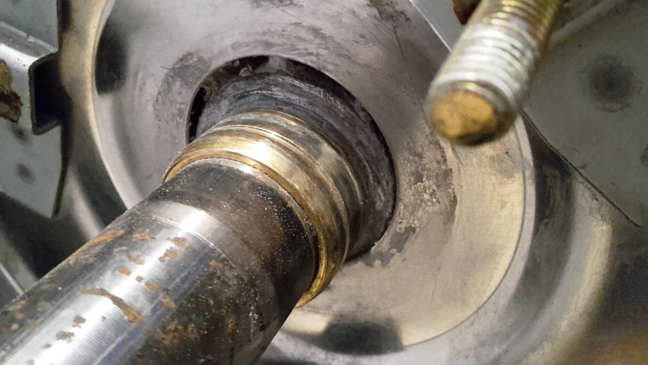

OdgovorNapisal/-a čiro1950 » 10.1.2020 11:48
Na pralnem stroju so zaropotali ležaji na bobnu. Osno tesnilo se je obrabilo in prav tako medeninasta (mogoče bronasta) puša po kateri tesnilo drsi. Na servisu Gorenje pravijo, da ne obstaja kot rezervni del (zamenjati je treba boben). Prav tako serviser pravi, da je ne menjajo. Ali jo kdo dobil dol z osi?

Ne kaže ti dobro, težko jo boš odstranil. Mogoče če pušo prerežeš s tem

Pušo sem mislil odbrusiti sploščiti na enem mestu z malo kotno brusilko, in jo zavrteti s cevnimi kleščami. Drugi plan pa je, da dam pred obrabljeno pušo 1mm debelo podložko, s tem bom tečini semeringa malo premaknil iz izrabljenega omočja.

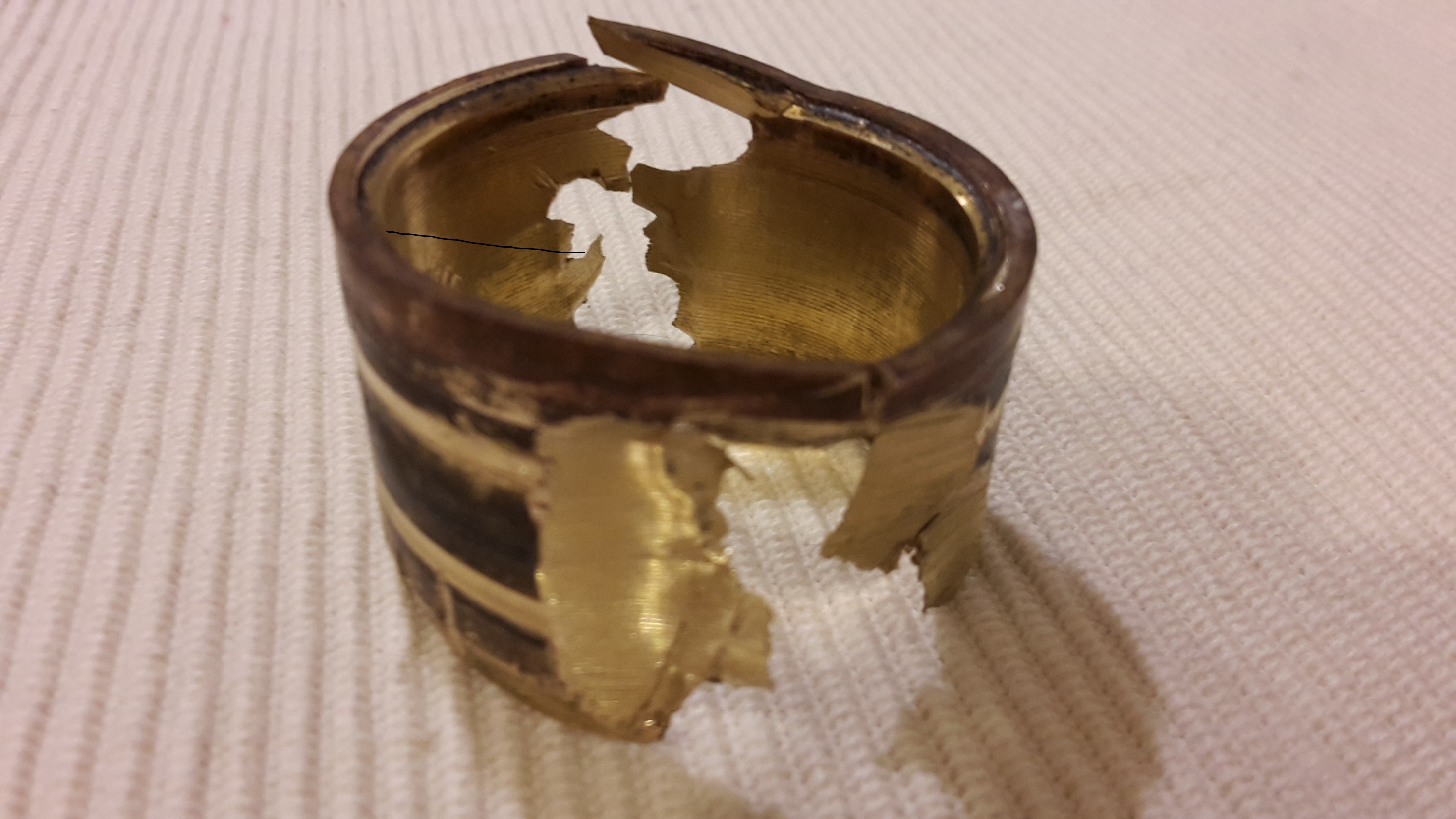

Zdaj bi jo dobil ven v 15 minutah. Zgornji, malo temnejši rob je bil skrit 3mm globoko v pestu in se je upiral do zadnjega, ker nisem mogel do njega. Verjetno je puša bronasta, sem jo polil s solno in ni reagirala. Kako naj ugotovim iz česa je? Sem pa videl na Candy-ju iz l.1977, da je imel pušo iz nerjavečega jekla. Brusil sem z 2mm rezalko,ker nič ne trese pri brušenju.

čiro1950 napisal/-a:Verjetno je puša bronasta, sem jo polil s solno in ni reagirala. ...Sem pa videl na Candy-ju iz l.1977, da je imel pušo iz nerjavečega jekla.
...če izdelaš pušo iz inoxa (304) bo zdržala do 2077 :D lahko bi ba zdrejal iz poliacetala in bo sigurno zdržala do 2035 če boš pa enkrat mesečno opral kakšne copate ali pa delovne hlače bo tudi PE puša zdržala najmanj do 2032 :D :D :D ...pa poročaj po tem kako se je obneslo :P :P :P

OdgovorNapisal/-a čiro1950 » 19.1.2020 21:41
Stara puša je bila ekscentrična za 0.1mm(da ne bi predolgo tesnilo!), med pušo in pestom bobna pa je bila špranja zalita s cinom, da voda ni prišla do jeklene gredi.
Novo sem naredil iz brona in zalil špranjo z epoksijem( ker takrat še nisem imel Sikaflex 291i). Pred snemanjem sem pozabil izmeriti točno pozicijo puše na gredi, ker to ni vseeno zaradi ležajev, ki sem jih tudi zamenjal. Brez potrebe sem naredi zopet tesni prileg, bolje ohlapen prileg, da pušo lahko snameš, če je treba, na koncu pa jo je zalepiš z Loctite 603.
Potem sem zamenjal še vzmetno nogo in na kotlu zalil s Sikaflex-som prikluček gumijaste cevi, ki prihaja iz zbirne posode, ker je kapljalo na to nogo. Na ohišju sem prevrtal preko potrganih točkovnih zvarov in vstavil vijake. PS ne sme nikjer puščati !!, ker to pohitri uničenje sestavnih delov.
Sedaj WA 1142S dela mirno kot je treba.
