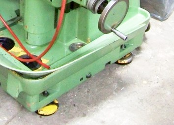

Ali ni zaželjeno da je stroj čim bolj togo pritrjen za podlago (masivno betonsko ploščo) ??? ..da se togost podlage prenese na stroj in na ta način zmanjša vibracije. Moja stružnica ima dve luknji: eno za nivelirne nogice drugo pa za vpetje z vijaki sidranimi v betonsko ploščo :roll:
niveliranje struznice_03.jpg (11.14 KiB) Videno 2679 krat
