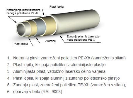

Kupili smo stanovanje in začeli s prenovo kopalnice. Izkazalo se je, da je prejšnji lastnik prestavljal priključke za pipo in sicer kar z alumplast cevmi (mislim, da se jim reče tako - za centralno kurjavo). Zanima me, ali so te cevi sploh primerne za takšen tlak vode, kot je v javnem vodovodu. Tlak v centralni napeljavi je nižji kot vodovodni.
Torej, ali razbijati in zamenjati cevi ali pa brez slabe vesti pustiti te cevi pri miru?

Alumplast cevi so primerne tako za ogrevanje kot za vodovod. Če imaš namen menjati celotno staro napeljavo (predvidevam, da je še pocinkana), jih lahko menjaš s tistimi, ki pridejo sedaj noter, da imaš komplet tipi-topi vse razdelano. Z vidika vzdržljivosti oz. varnosti pa ne vidim problemov. :wink:

V normalih razmerah deluje, ko pa pride hudič pa ima veliko več mladih kot pa pri jeklenih ceveh.
Pozorno si breberi tole temo in potem se odloči:
http://www.strojnistvo.com/viewtopic.php?t=30871
Če si prepričan da ti termostat na bojlerju (ali kaj drugega) ne bo crknil v naslednjih 40 letih potem veselo na delo...

Nekako, da teče voda po ALU ne drži:
Teče po plastiki, ki pa je hormonski motilec, pa naj govorijo kar hočejo...
Razred uporabe (UNI EN ISO 21003 Delovni tlak (bar): 2/10 bar, 5/10 bar Maksimalna delovna temperatura: 70 °C Maksimalni delovni tlak: 10 bar Toplotna prevodnost: 0,45 W/m K Koeficient raztezanja po dolžini: 0,026 mm/m °C Minimalni radij zavoja: 5 x D pipe Površinska upornost notranje cevi:: 7 μm Pretok: 0,133 l/m –

Ja, pa če naredim iz pocinkanih cevi inštalacije se plastiki ne izognem, ker imamo glavni vod (star okrog 50 let in še kaj več) po naselju iz 5/4" alkaten cevi, ki pa je tudi neke vrste plastika - polietilen kot mi je znano. :roll: Zdaj pa kakšen hormonski motilec je pa, pa ne vem.
Pa tudi pocinkane cevi niso več kar so bile. Včasih cinka gor kolikor hočeš, danes ga pa te cevi bolj od daleč vidijo in ga hitro zmanjka.
Sam sem se odločil za Rehau Rautitan sistem cevi po celem objektu. Nek tip aluplasta. Sami so sicer malo užaljeni, če rečeš da je Rehau cev aluplast cev.
